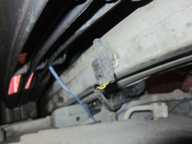

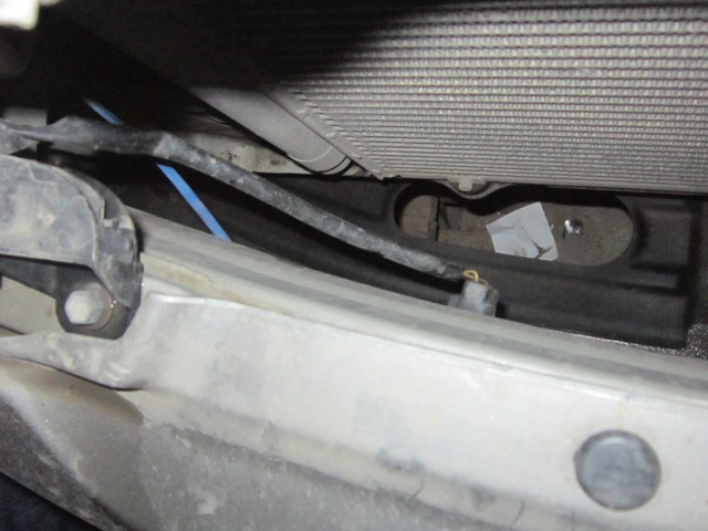

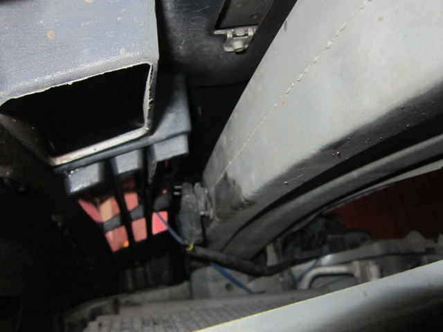

СообщениеДобавлено: 05 май 2013, 21:23
Сообщения: 672
О машине: SV55 3S-fe 4WD была
Репутация: 659
вот фото как датчик крепится
фотки боком получились :D
IMG_2860.JPG [ 76.17 КБ | Просмотров: 12740 ]
IMG_2862.JPG [ 87.65 КБ | Просмотров: 12740 ]
IMG_2865.JPG [ 75.63 КБ | Просмотров: 12740 ]
IMG_2866.JPG [ 76.36 КБ | Просмотров: 12740 ]

Спасибо за фото. А датчик снять сможешь? чтобы посмотреть клипсу
1ZZ-FE 1.8, ZZV50, 2001г. уже с тахометром ушки хром (toyota SN GF-5 5W30) продал.
 Заголовок сообщения: Re: датчик температуры за бортом
СообщениеДобавлено: 05 май 2013, 21:35
Сообщения: 672
Репутация: 659
уже не сегодня,потом.
