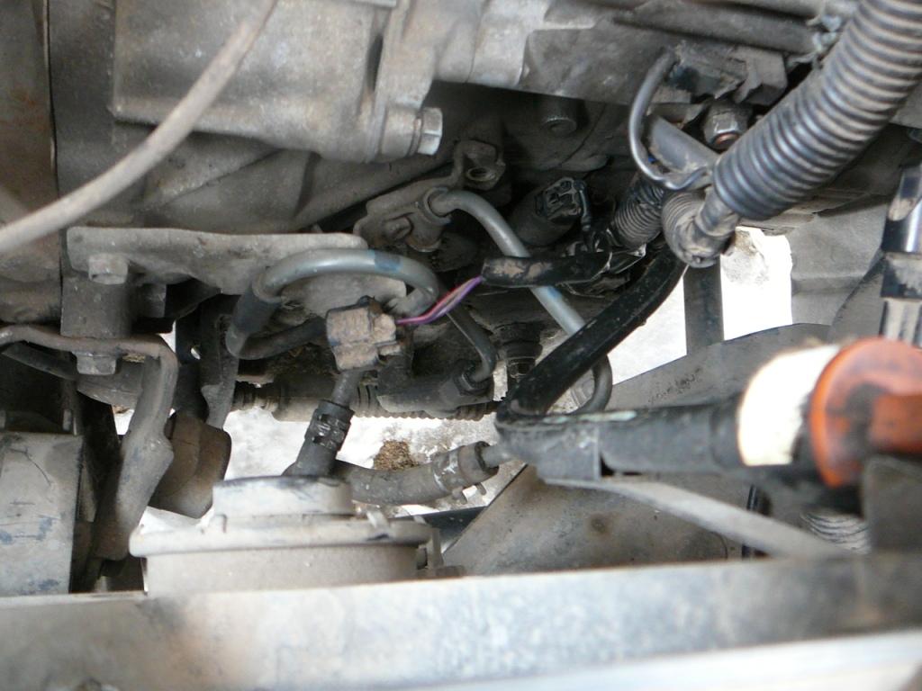

вот эта фишка не дотягивается
Копия 2 контакта.JPG [ 95.38 КБ | Просмотров: 14515 ]
по схемам такого цвета проводов не встречал... куда можнт идти??? не знаете?

Нашли мы таки причину, после ДТП кондер не работал, т.к. была разобрана вся система, и датчик кондея отсутствовал, перемкнули дальние контакты на фишке датчика давления в системе кондея и все пришло в норму.
Добавлено спустя 2 минуты 34 секунды:
но не нашли куда идут эти провода на фото выше :(
у японцев не может быть такого чтоб они (провода) без дела висели...

А коробка стоит Е или L? По схеме эти провода для управления соленоидами коробки E.

A140E.
если провода на соленоид,где он сам? провода относительно короткие...
кстати про соленоид - делал диагностику (по миганию O/D) высветились ошибки- 61, 62, 63, 64
две из них как про соленоиды

А выбор режима АКПП работает (зима, эконо, мощностной)?

Так что проверять, если разъем висит?
