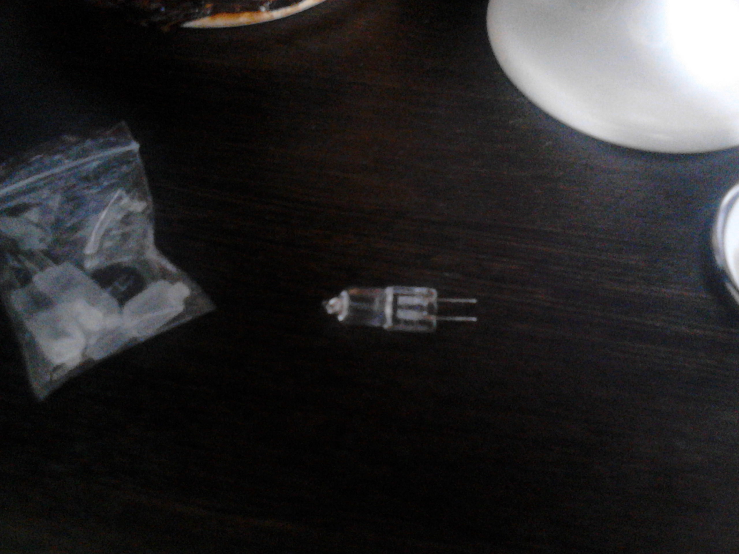

Вот я подумал улучшить подсветку заднего хода.
Добавлено спустя 6 минут 43 секунды:
Простите если что не так написано, понятно, мысли мне проще в живую объяснять чем написать.
Комментарий к файлу: Сама галогенная лампочка 12V 20W, её усы согнуть не получилось обламываются да если и согнуть посадка низкая получится, пришлось делать переходники.

Можно и ксенон тока получится комплект на одну сторону 1800-2000 вечно деревянных. А мой вариант для тех кто экономит типа меня 20руб за два цоколя и лампы по 40руб итого 100 вечно деревянных. :smile:

А что за лампочка галогенная? Где они используются и продаются?

Продаются в бытовых электро товарах. У меня такие в люстре стоят она и навела на мысль :D

Используются обычно в мебельных светильниках.

И как в сравнении с родной 11 ваттной? В мебели тускловато они светят.

А как насчет нагрева, я так понял лампочка там 25W?

На задней далеко ездите?

скажу так и имею на это право ибо занимаюсь эл. монтажом и тысячи лампочек через мои руки прошли. На сегодняшний день галагенки что филипс что осрам дерьмо, не ни так, дерьмище и горят чуть не раз в неделю, чтоб продлить их жизнь приходится ставить плавный пуск и не важно лампы на 220 вольт или 12 вольт через трансформатор. За проделанную работу земляку респект, но это не стоит того, так что как то так, лучше поставить то что там должно стоять и отдать 100 рублей и не на один год забыть про это !!!

Смотрится примерно так, почему примерно фотала жена и фотали по быстрому так как спешили. Потом подробно фоткну если надо.
Лампа на 20Watt. Плафон не испортит, так как от стекла далеко и если знаете отрожателя над лампой нет что способствует не нагревать фонарь.

Спасибо за совет, но все же я попробую покатать пока так скажем тест драйв такой :wink:
Родная лампа накала 18W, мебельная которую я использую галогенка 20W. Как нам всем известно галогенка светит ярче лампы накала :good:
