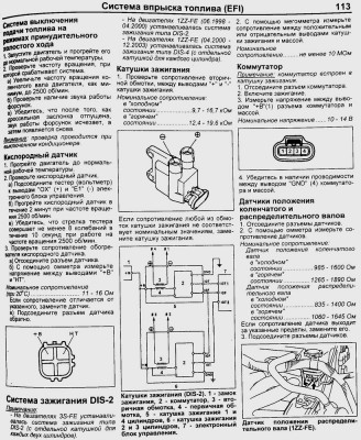

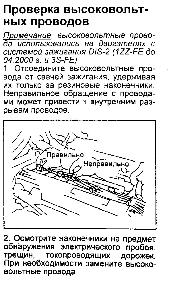

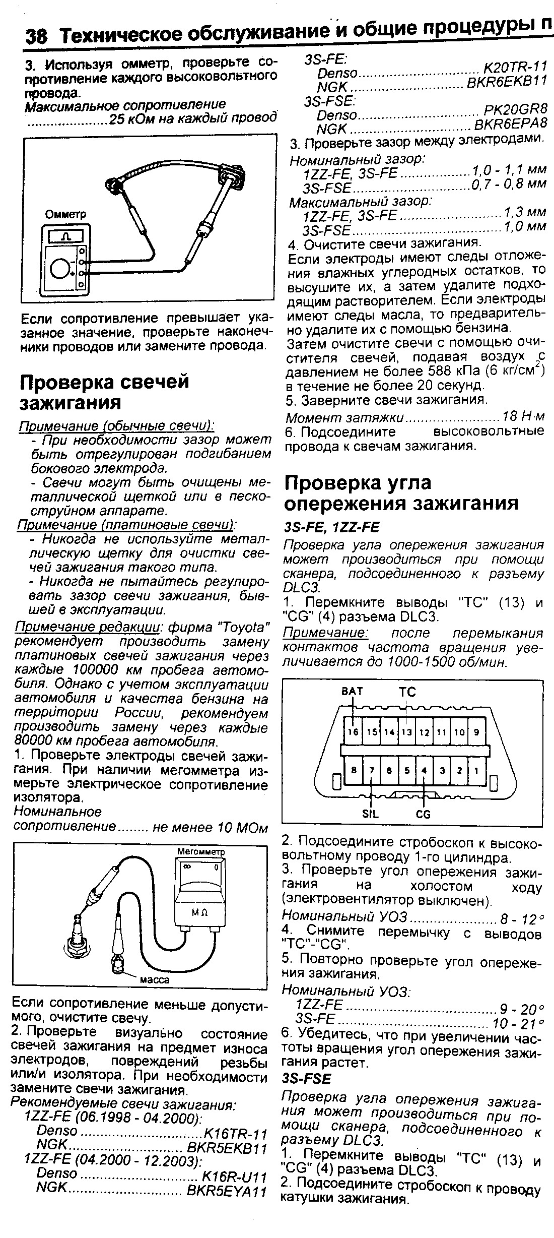

скрины для проверки катушек, проводов и свечей на 3S-FE с DIS2
проверка ВВ проводов стр37.jpg [ 192.87 КБ | Просмотров: 18720 ]
Проверка свечей стр 38.jpg [ 900.41 КБ | Просмотров: 18720 ]
Катушки зажигания.jpg [ 343.65 КБ | Просмотров: 18720 ]
