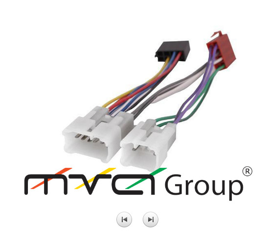

в магазинах, продают ISO переходники, которые соединяют японские разъемы с европейским, и резать ничего не нужно и стоит копейки.
вот типа такого
2013-04-12_081557.jpg [ 32.69 КБ | Просмотров: 1066 ]
