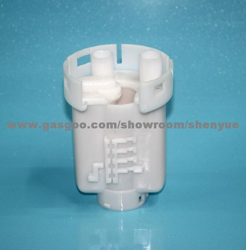

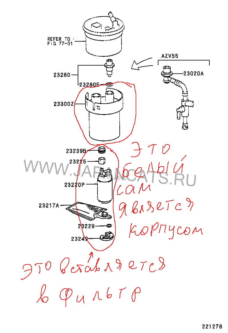

Я ничего не выдумываю, я это видел сам.
Комментарий к файлу: Это черный фильтр он вставляется в корпус фильтра.
фильтр1.jpg [ 173.35 КБ | Просмотров: 16878 ]
Комментарий к файлу: Это белый фильтр он сам является частью корпуса
фильтр2.jpg [ 111.36 КБ | Просмотров: 16878 ]

Почитал и так думаю, что что-то с цветами вы маленько нас путаете.
Дело в том, что цвет пластика корпуса фильтра может быть какой угодно, производителей ведь много и они делают какие угодно цвета.
Цвет может быть какой угодно только у фуфла безродного, а родные Тойотовские фильтры черные и белые.
фильтр3.jpg [ 55.89 КБ | Просмотров: 16875 ]
фильтр4.jpg [ 52.94 КБ | Просмотров: 16875 ]
Гос. номер - О156ММ

Конечно лучше посмотреть. Проблема в том, что некоторые не понимают в чем разница, и на форумчане уже пытались впишивать не пот фильтр. А на счет до и после рестайлинга, посмотри по электронным каталогам запчастей и увидиш, что с какого-то момента Тойона перестала ставить фильтр с черным фильтрующим элементом и перешла на другую конструкцию, где фильтрующий элемент является частью корпуса. На мой взгляд это конструкция лучьше. И зачем путаль людей и писать, что фильтр бывает любого цвета? Человека который ниразу сам не менял фильтр - это может реально запутать.
