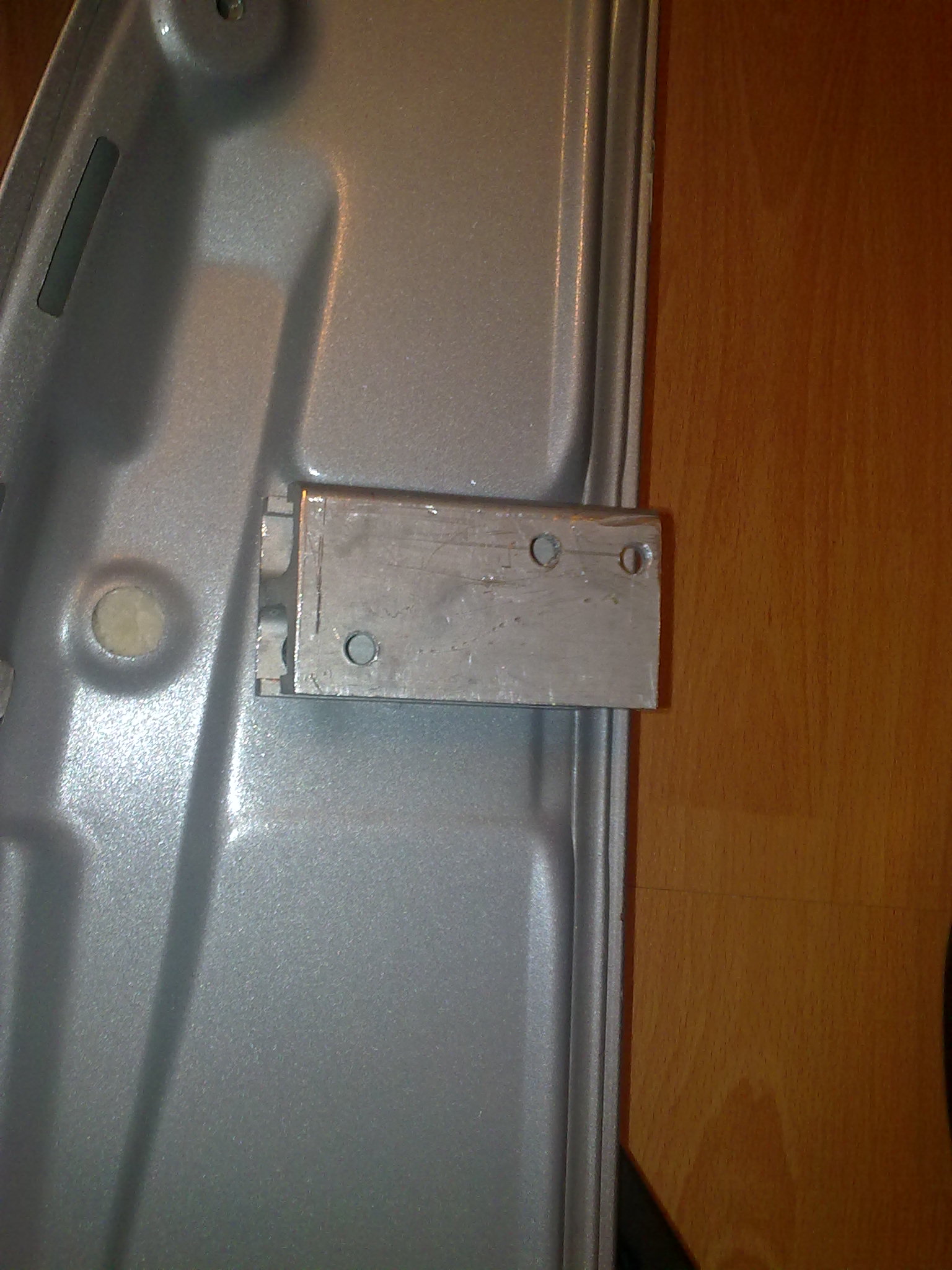

Установил зимой спойлер на Висту Ардео, все красиво, хорошо, но есть недостатки.
1. Задняя дверь так-же забрасывает грязью.
2. Летом перевозил велосипеды при помощи крепления на заднюю дверь. С установкой спойлера это стало опасным. Спойлер сделан из пластика и может не выдержать нагрузку. Ведь основная нагрузка будет приходиться на него.
Решил изготовить спойлер самостоятельно, из того что было. Достал еще одну крышку и установил ее чуть выше родной. В ближайшее время покрашу и буду проводить испытания.

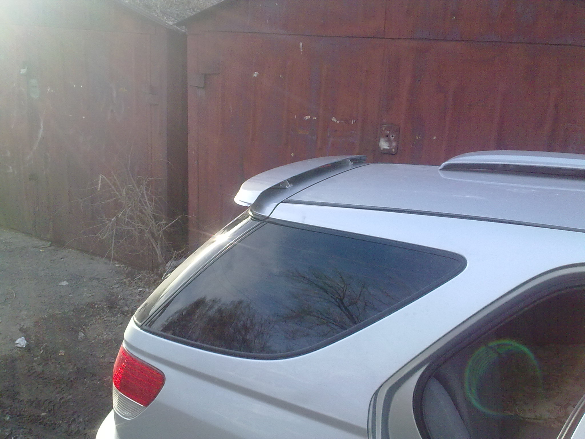

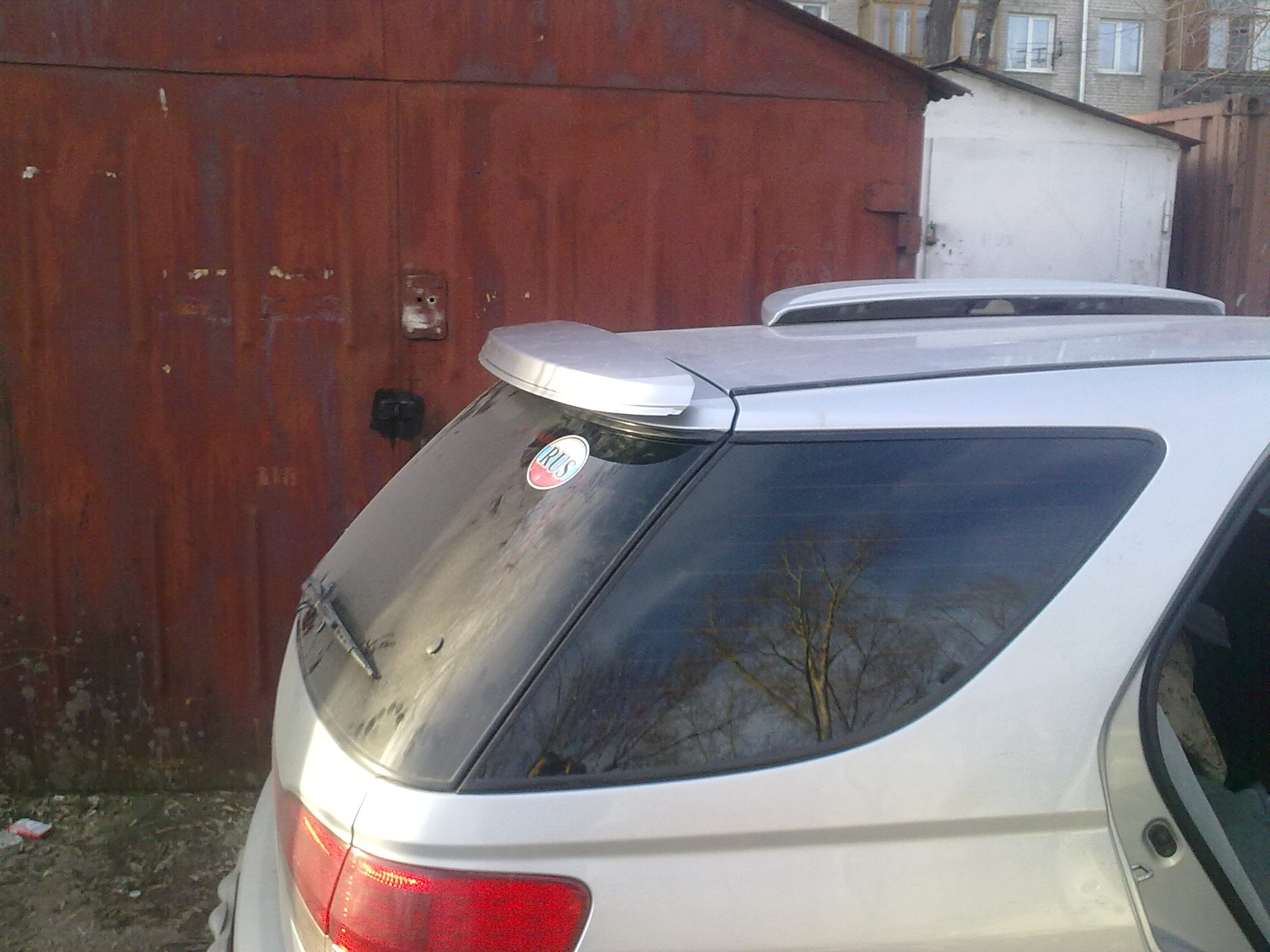

Сегодня установил спойлер.

 Заголовок сообщения: Re: Доработка крышки стекла багажника Ардео, спойлер своими руками
СообщениеДобавлено: 22 апр 2013, 09:23
Свисток наверно еще тот, или не слышно?
СообщениеДобавлено: 22 апр 2013, 10:39
Сообщения: 554
Тем: 33
Репутация: 367
По городу не слышно. За городом не испытывал.

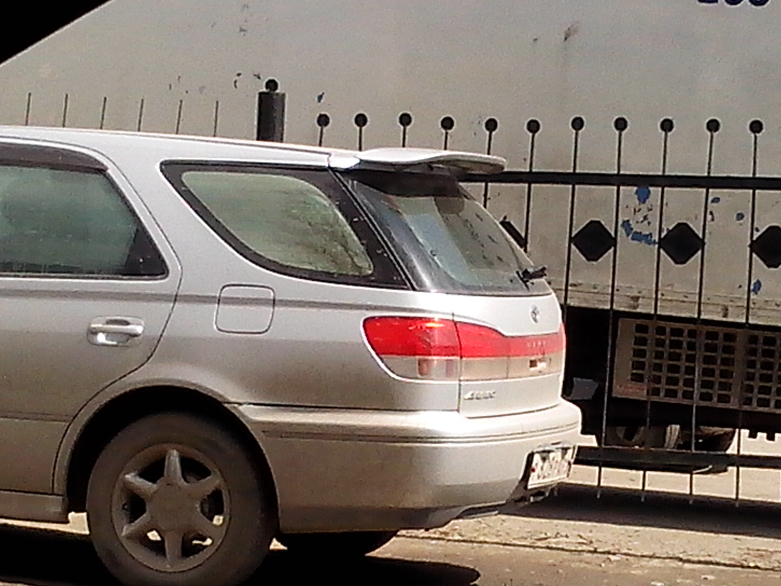

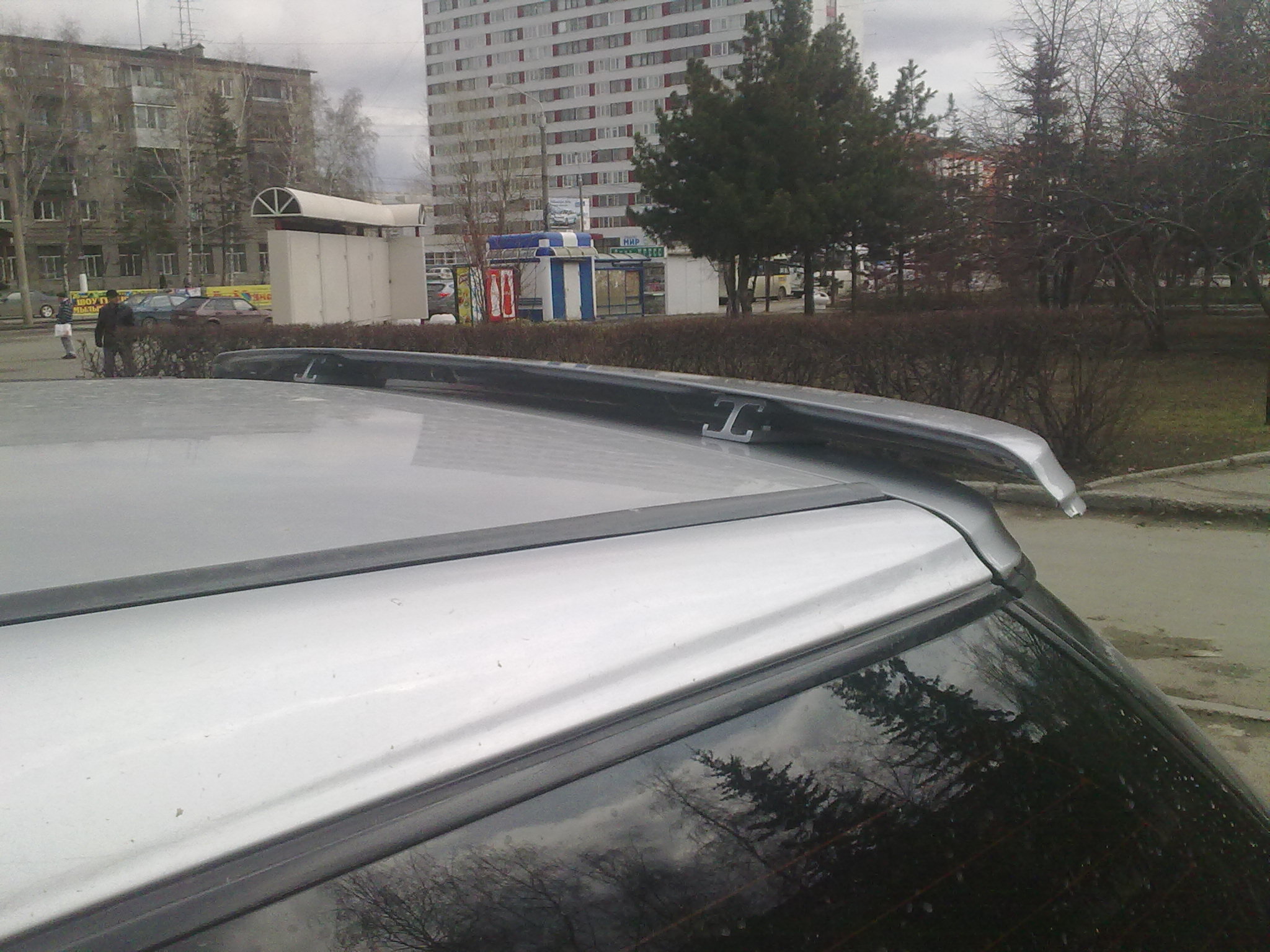

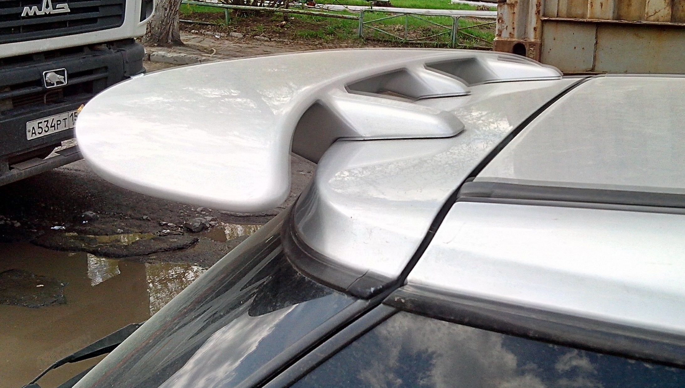

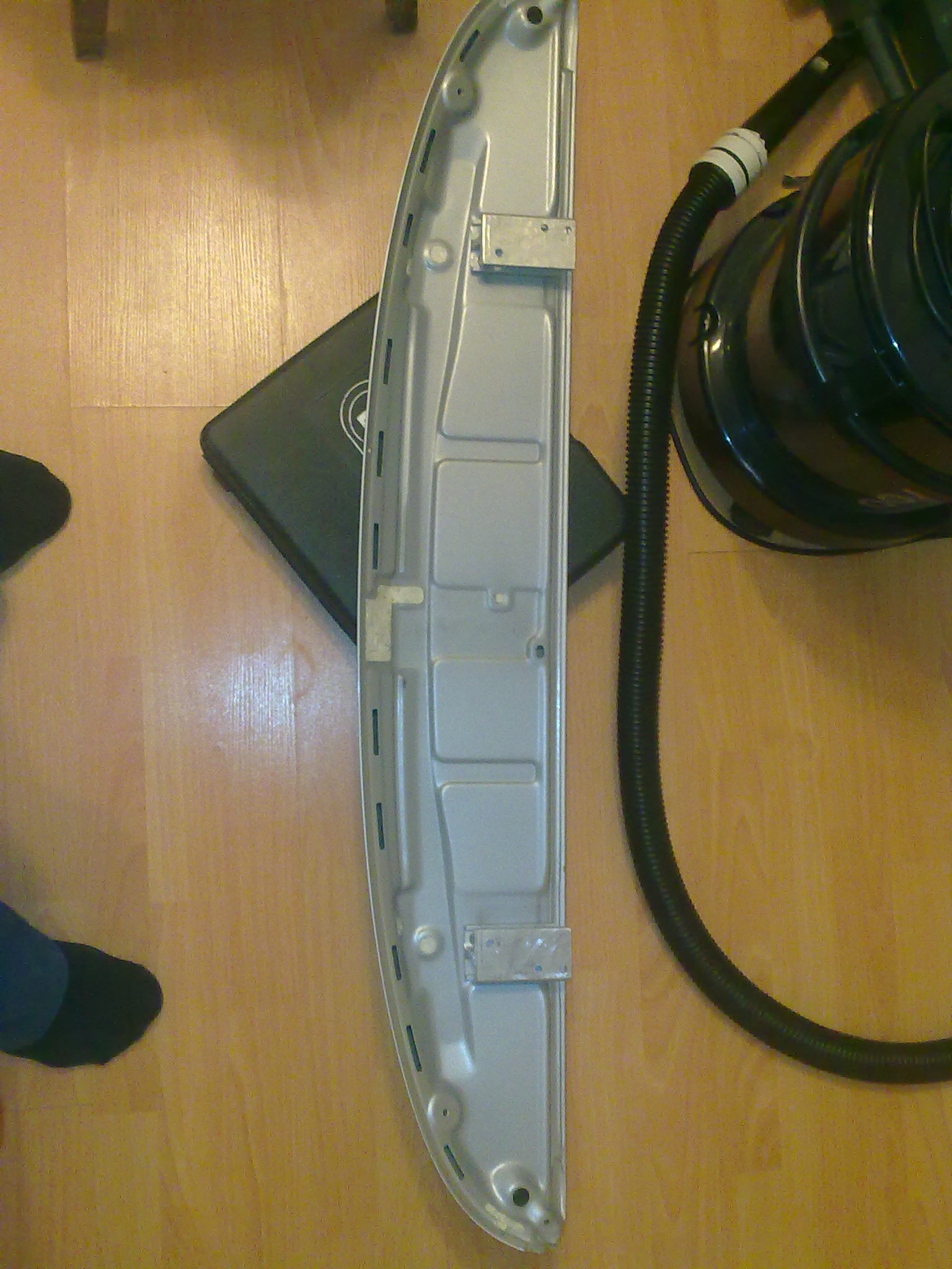

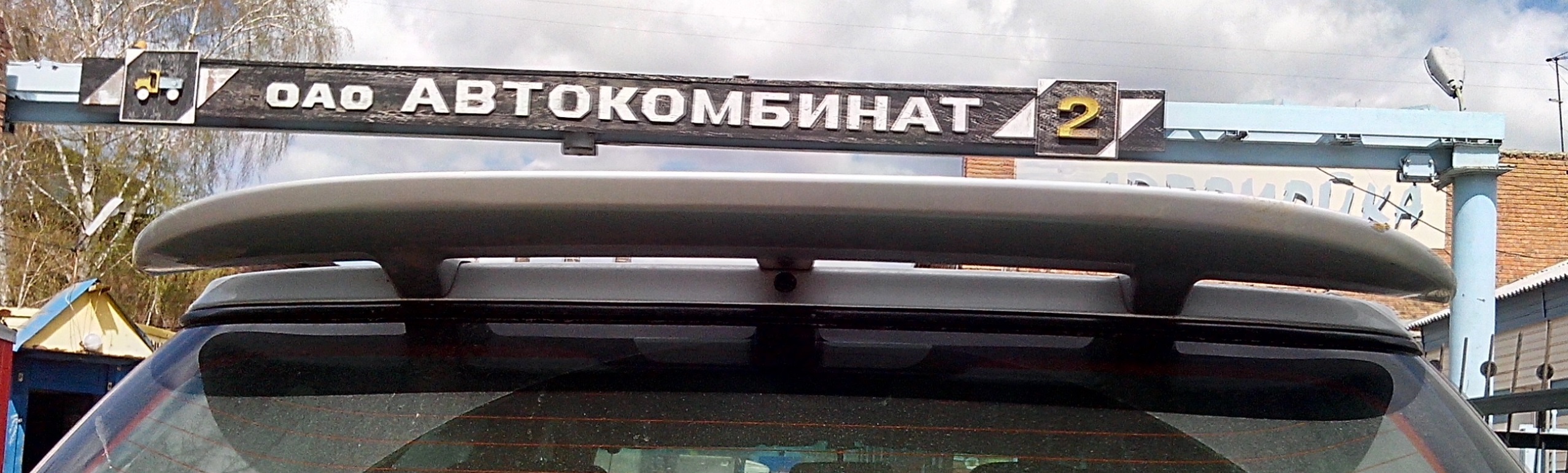

 Заголовок сообщения: сполер на заднюю дверь
СообщениеДобавлено: 16 май 2013, 16:44
Сообщения: 299
Репутация: 523
Ребят подскажите это родной сполер или как? Там среднее крепление сделано короче,чтобы форсунку омывателя не загораживать. И заднее стекло с дверью обдувает хорошо. В отличии от тех,которые со стоп сигналом. В Новосибирске не одну такую машину видел,а найти в продаже сполер не могу :smile:

 Заголовок сообщения: Re: сполер на заднюю дверь
СообщениеДобавлено: 16 май 2013, 17:02
Экспериментатор
Сообщения: 693
Тем: 23
Репутация: 297
Есть такие спойлеры, судя по всему типа тюнинг, потому - редкие, и в каталоге штатных деталей не найдёшь, я видел только на одной контрактной двери.
СообщениеДобавлено: 16 май 2013, 17:11
Сообщения: 299
Репутация: 523
Все-таки родные?!!!! 8O Значит фиг где купишь!!! :cry:
Установлены DVD,MP3,Си-Би радиостанция и врезная антенна к ней (АРК СиБирЬ-Новосибирск),камера з.х.,ксенон в ближнем свете,доп.помпа и радиатор печки "аля ГАЗель",установлен буфер KICX-300.
СообщениеДобавлено: 16 май 2013, 18:55
Сообщения: 609
Репутация: 200
А по каталогу таких нету!!! Только со стопом крыло вместо крышки....
Вот зачищу, покрашу и будет мне счастие!!!
СообщениеДобавлено: 16 май 2013, 20:40
А для начала в поиск зайти? viewtopic.php?t=1009223&start=0
