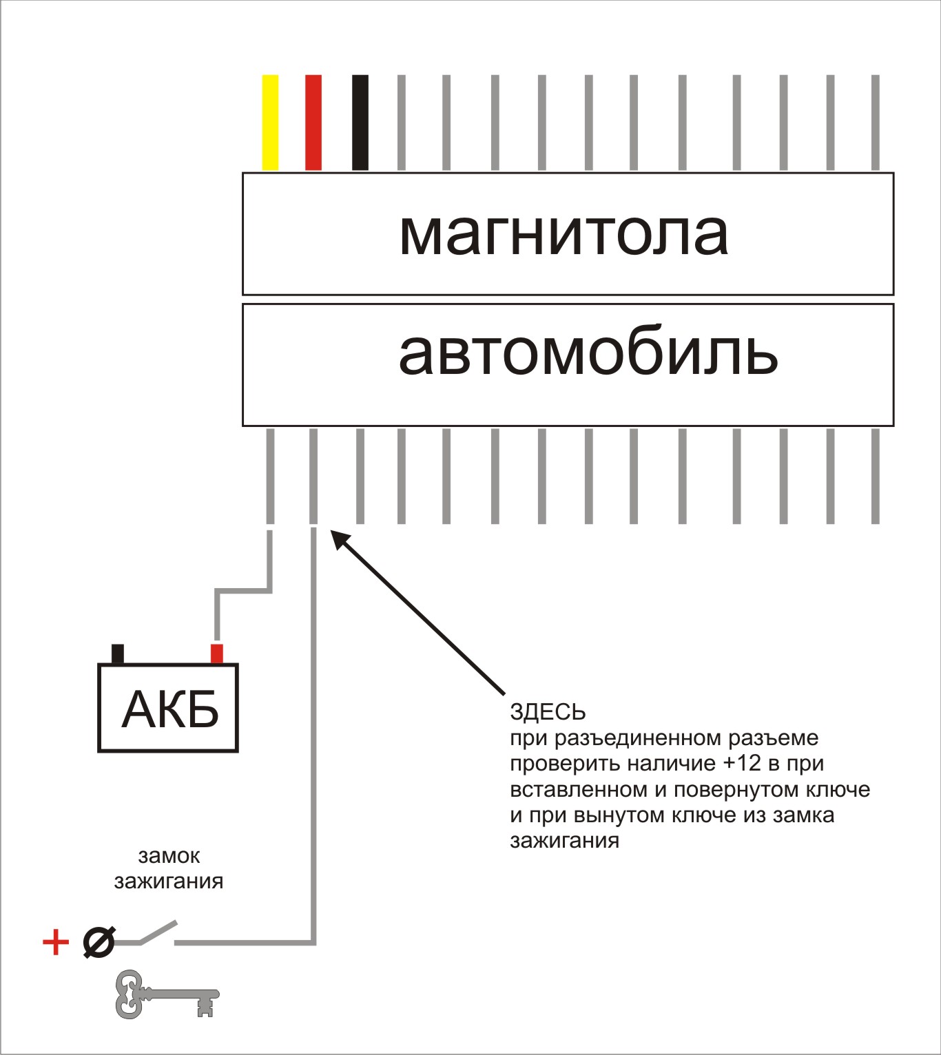

Питание магнитолы (это те которые от самой магнитолы):
- жёлтый провод- плюсовой, постоянный
- красный- от замка зажигания подается плюс для включения магнитолы
- чёрный- минус (кузов)
Остальные провода (цвета) тебе пока не нужны.
Проверь пропадет ли плюс на красном проводе при вынимании ключа из замка зажигания.
По тому, что ты описываешь скорее всего проблема в магнитоле.
Тем не менее.
Если плюс остается:
разъедини разъем который возле магнитолы и теперь уже проверь на половинке разъема (та которая со стороны автомобиля) на контакте который соединяется с красным проводом (на фото).
Если плюс постоянный, то проблема в замке или проводке автомобиля.
Если плюс пропадает (появляется), то проблема в автомагнитоле или ее подсоединении.
Лично я себе всегда скручиваю на магнитоле желтый с красным, чтобы не зависеть от ключа в замке.
Магнитола 00.jpg [ 117.04 КБ | Просмотров: 10929 ]
