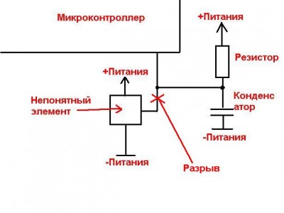

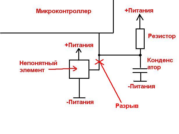

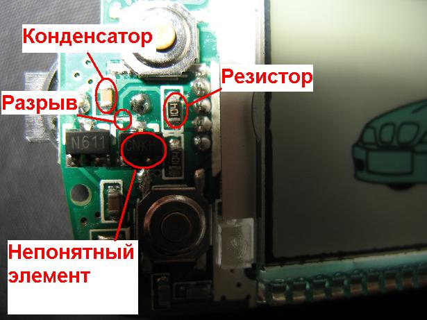

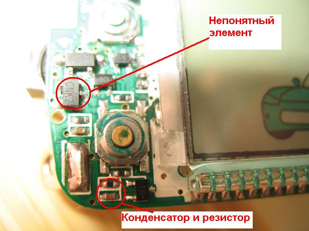

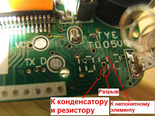

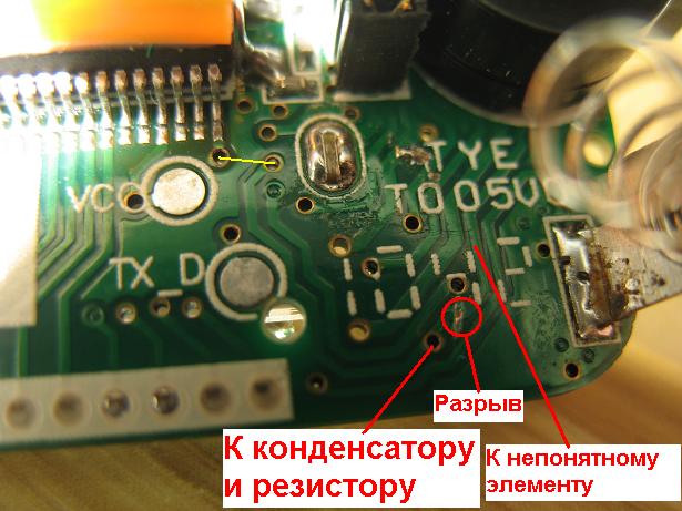

Однажды надоело мне что брелок моей сигнализации Tomahawk TW-9030 в новом корпусе (без резиновой антенки, которая была у старого корпуса) постоянно сбрасывается без видимых причин. При этом он пикает как будто вставили батарейку и время сбрасывается на 12.00. Чаще всего в таких случаях рекомендуют заменить батарейку. Я менял батарейку раз 10 - результат нулевой. Брелок мог сбоситься раза три за день, а мог не сбрасываться пару дней.
Разобрал я свой брелок, посмотрел документацию на использеумый там контроллер. И вот что обнаружилось. В брелке используется непонятный элемент. В документации схема сброса контроллера состоит из резистора и конденсатора, а в брелке к лапе сброса подсоединён ещё этот элемент. Вобщем взял нож и разорвал дорожку к этому элементу. Брелок перестал сбрасываться. Уже месяц, а то и больше как не сбрасывался.
У матери стоит сигнализация Tomahawk TW-9010 и мучила та же проблема. Разобрал и её брелок. Разводка платы оказалась немного другая, но опять присутствует это элемент. Опять же разорвал дорожку к этому элементу - брелок перестал сбрасываться.
Я так и не нашёл документации что это за элемент. Видимо он не очень нужен, так сказать лишний элемент.
Комментарий к файлу: Схема сброса микроконтроллера
Схема.JPG [ 25.02 КБ | Просмотров: 15949 ]
Комментарий к файлу: Разрыв и элементы 9030
TW9030-1.JPG [ 49.77 КБ | Просмотров: 15949 ]
