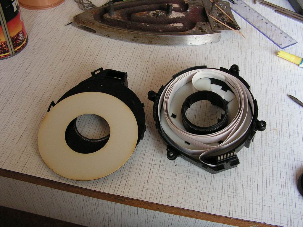

выше писали про шлейф, что он узкое место...
поглядел темы про шлейфы, пишут что на совсем пропадает сигнал, а не в морозы. Замерзание шлейфа ниже -25 влияет на сматывание и это как то влияет на контакт?!?! хотите сказать у нас у ВСЕХ ЕСТЬ перелом жилки сигнала, которая "расходится/неконтачит", когда лента становится грубой от мороза и складывается как попало?? В этом конечно логика есть....салон то прогревается, а лента в рулоне намотана и прогреется внутри колонки не так быстро...
При желании шлейф можно прозвонить не разбирая, когда он не будет работать...фишки с двух сторон есть. НО для этого надо снять баранку на морозе))
фото шлейфа с сайта микробасов:
шлейф рулевой колонки.JPG [ 138.27 КБ | Просмотров: 1744 ]
шлейф в сборе.JPG [ 188.94 КБ | Просмотров: 1744 ]
шлейф.JPG [ 172.89 КБ | Просмотров: 1744 ]

Каким же тогда образом помогают усиленные нажатия на клаксон, если все дело в шлейфе? :?
 Заголовок сообщения: Re: Не работает звуковой сигнал.
СообщениеДобавлено: 23 янв 2013, 14:58
на морозе мне не помогают усиленые нажатия, хоть ногой жми, хоть навались на все 4 контакта!))....а выше я озвучил свое предположение для обсуждения))

Ну, тогда действительно логика в этом есть, при разных температурах материалы сжимаются, разжимаются (контачат, не контачат). Возможно, что у вас и в шлейфе дело, даже возможно в разъемах шлейфа. У меня то 100% контакты в руле. Буду в выходные разбирать накладку, решил не заморачиваться с токопроводящей пастой, сделаю как доктор прописал (berserk) - разберу, промою, ластиком зачищу, и литолом или циатимом смажу.
