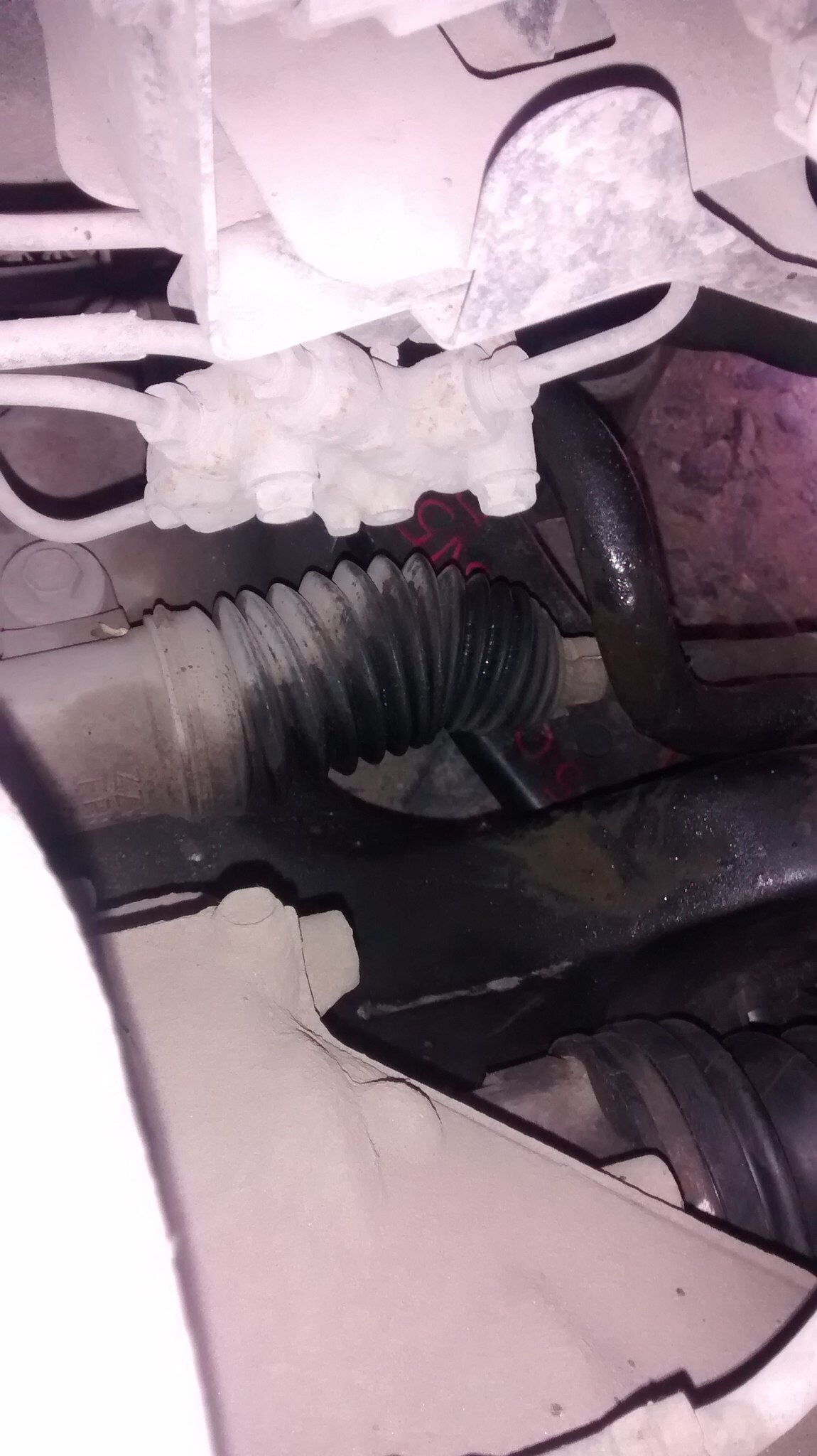

А речь про подушку двигателя со стороны цепи? А то тоже стучит или вибрирует. Тоже и стойки с пружинами и резинками новые, и рычаги и яйца. Бесит аж. Рейка то припасена контрактная, но.
А ее как проверять то?
И вопрос по рейке. На фото левый пыльник, колеса в этом положении прямо стоят. Но пыльник как то неестественно скрючен. Или это нормально
На грязь не смотрите - там на гранате пыльник рвало, накидало смазки везде
