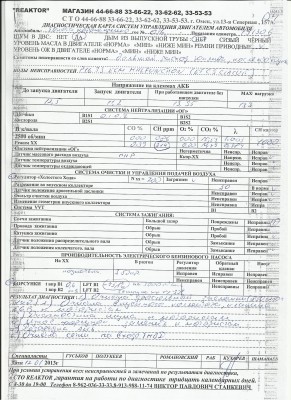

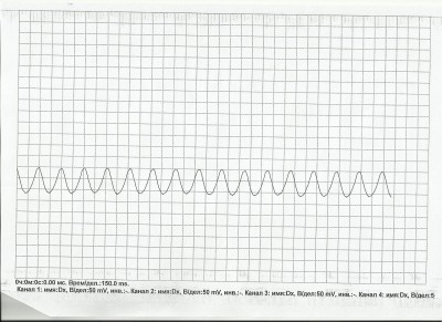

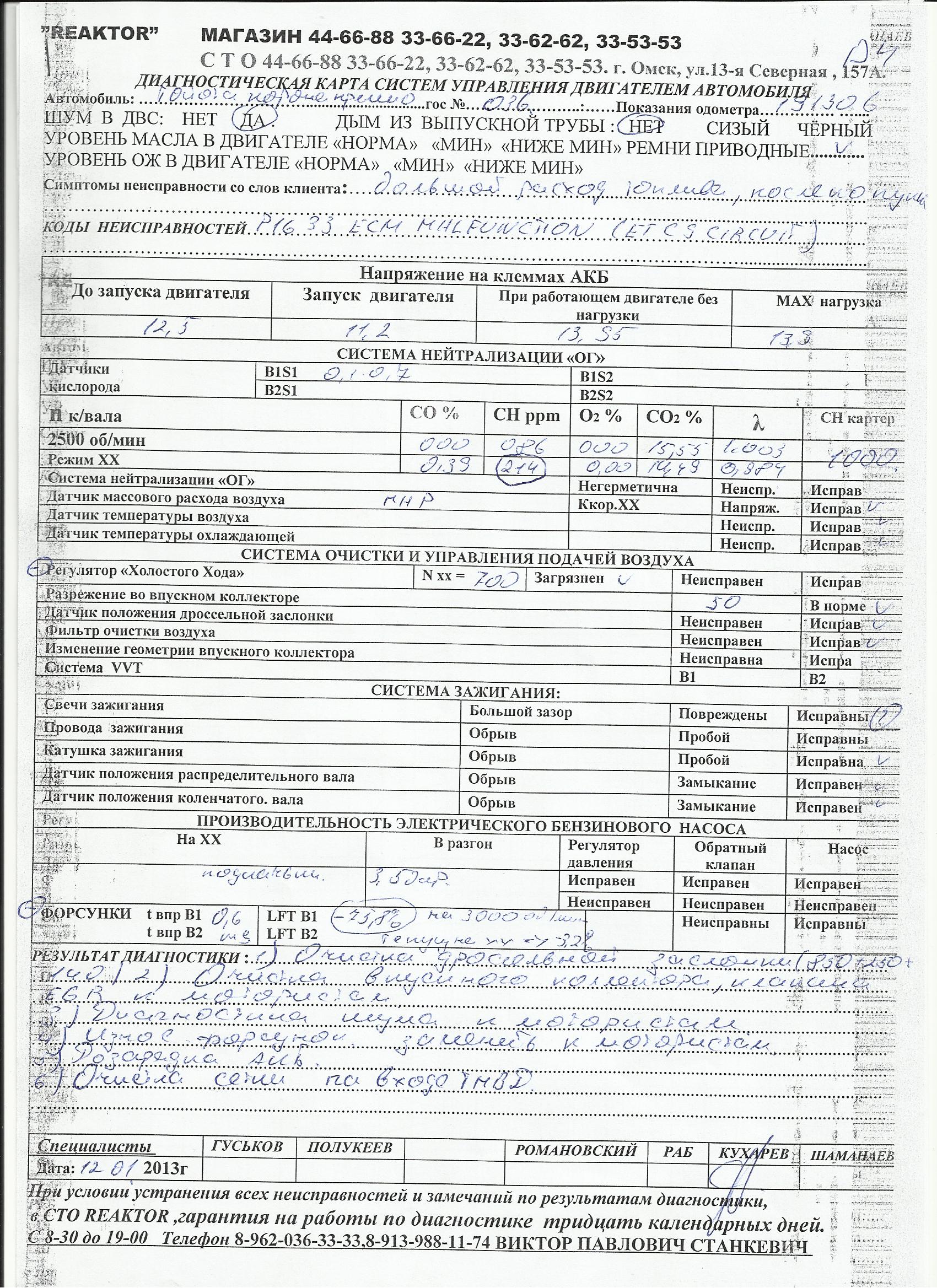

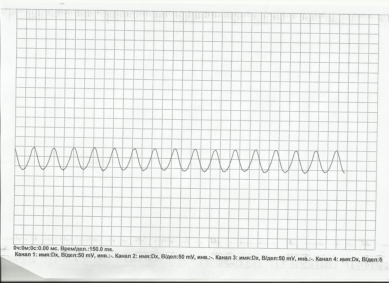

Здравствуйте форумчане. Нужна Ваша помощь, больше рассчитывать не на кого. Проблема заключается в огромном расходе топлива. Диагностика выявила изношенность форсунок, но почему то мне кажется что виноват ТНВД, а может форсунки + ТНВД.
Машина Toyota Corona Premio 2000, ST210, 3s-FSE (D-4).
Был в двух известных СТО Омска, в первом мне только подключили сканер, увидели большую топливную коррекцию -70%, больше толком нечего сделать не смогли (печалька).
Поехал в другую, там провели диагностику.
Выкладываю скан диагностики:
Scan0001.jpg [ 904.66 КБ | Просмотров: 5617 ]
Scan0002.jpg [ 541.36 КБ | Просмотров: 5617 ]
По результатам диагностики изношены форсунки - замена. Спросил про ТНВД - сказали давление выдает в норме, не течет (в чем я не уверен).

сейчас внимательно пересмотрел скан диагностики. там ошибка прописана Р1633, неисправность ЭБУ, цепь электронного газа.
Сейчас в процессе чек загорается? или это старая ошибка и ее стерли при диагностике?
Как на газ реагирует?

Чек не горел, и не загорается, до диагностики проводил самодиагностику скрепкой, тоже ошибок не было.
