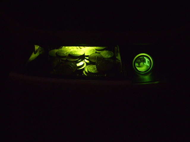

СообщениеДобавлено: 19 янв 2012, 16:20
Вот так должно быть =)
Я там храню монетки =) Тоже не курю =)
