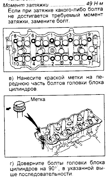

Всем здравствуйте.Выложите пож-ста, если есть у кого, схему протяжки головки блока цилиндров 4S-FE

поиск рулит.
по теме
22222.jpg [ 92.9 КБ | Просмотров: 55267 ]
 Заголовок сообщения: Re: 3S, 4S-FE Схема протяжки головки блока цилиндров
СообщениеДобавлено: 11 янв 2013, 20:12
ага...еще нашел как правильно раскручивать))...в соседней колонке
порядок затяжки головки 3S-4SFE.jpg [ 247.98 КБ | Просмотров: 55267 ]
СообщениеДобавлено: 11 янв 2013, 20:55
Зарегистрирован: 06 апр 2011, 10:26
Сообщения: 18
Огромное спасибо!!!Сам искал в инете-ничего
