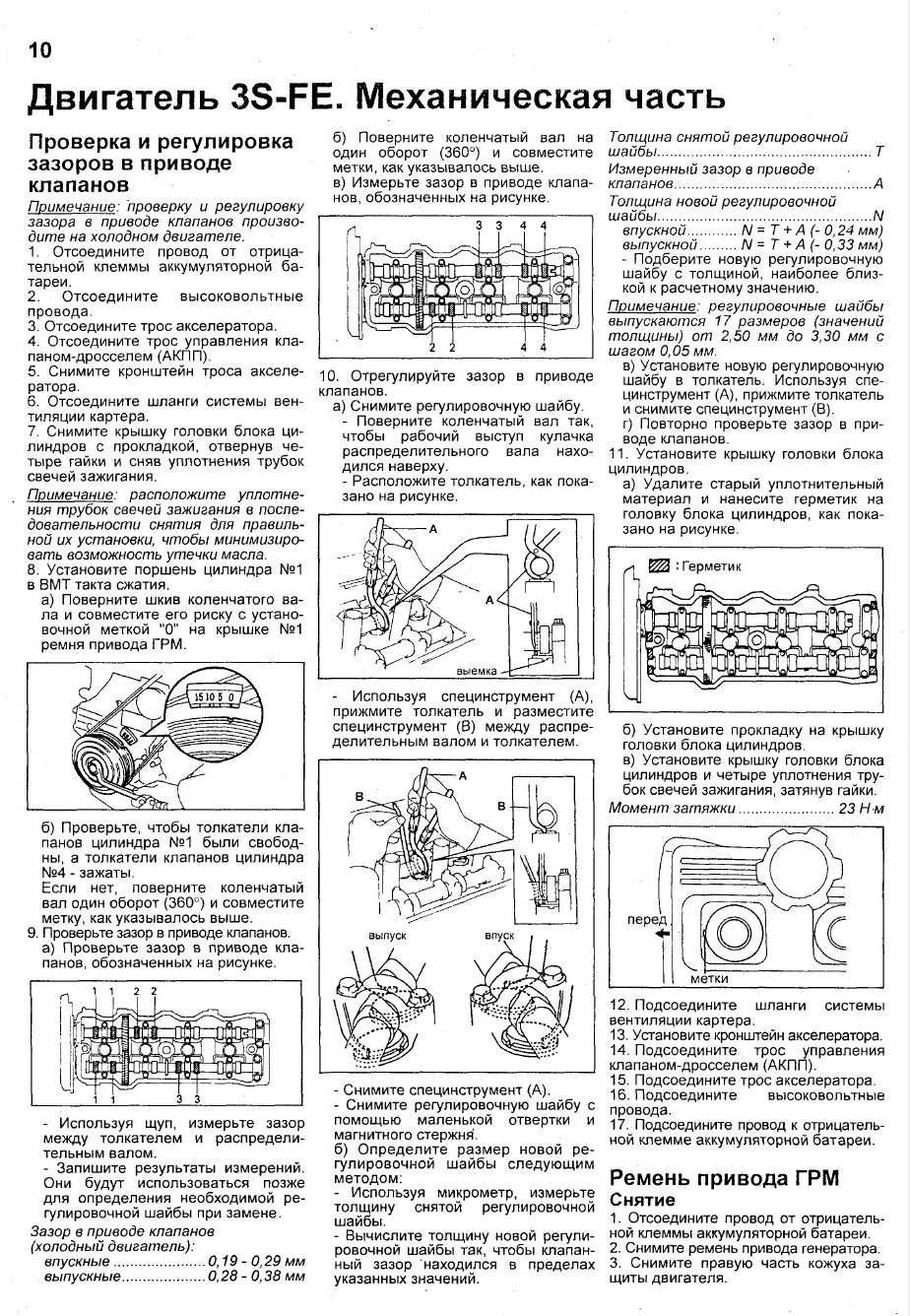

Первая пара меток и вторая они совпадут, просто в таком положении при затяжке крышек меньше нагрузка на валы. Так я ж написал куда смотрят кулачки выпуклой частью, при этом плоскостью лежат на толкателях. Фотки нет, вот из книги по 3S.
Toyota. Двигатели_3S-FE,3S-FSE_017.jpg [ 227.39 КБ | Просмотров: 67134 ]

добавлю картинку про регулировке зазоров на распредвалах 3S 4S
Регулировка зазора клапанов.jpg [ 505.23 КБ | Просмотров: 61529 ]
