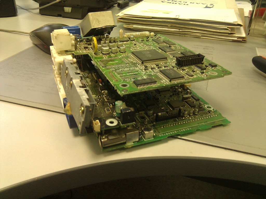

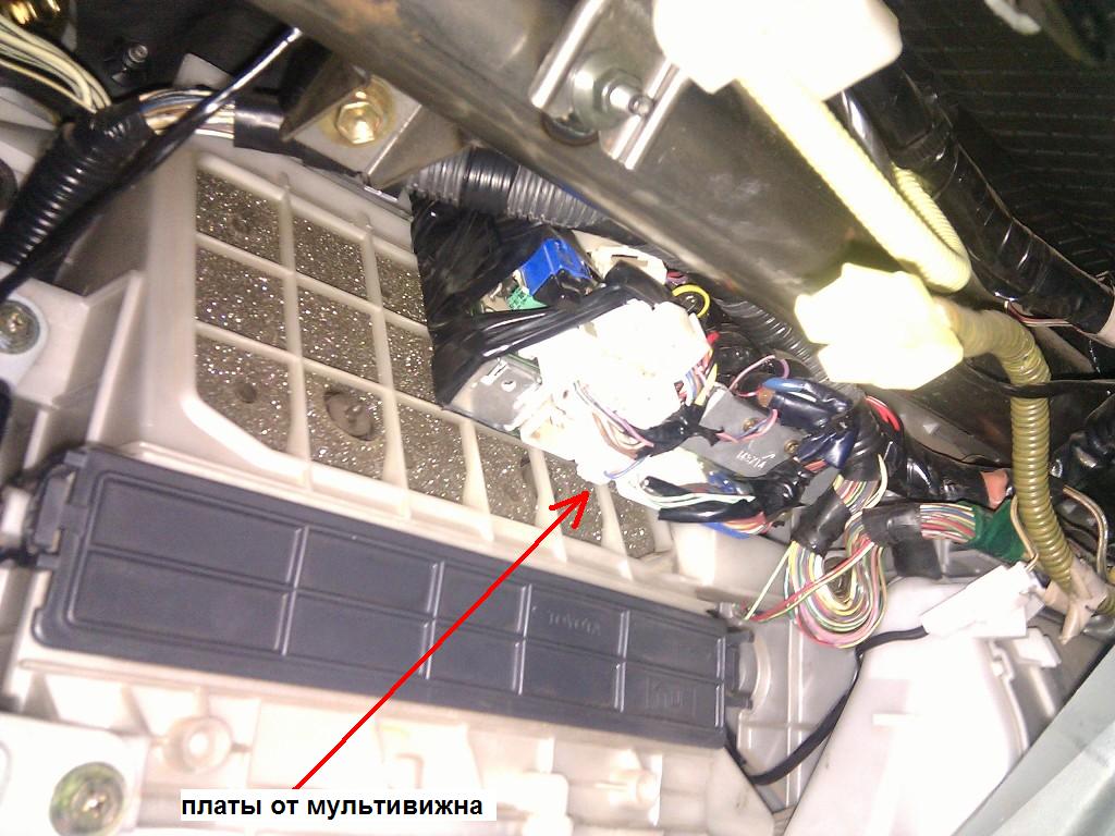

Весной прошлого года поменял штатную магнитолу. Но поскольку мозги от мультивижна находятся в ней, а мультик очень хотелось оставить, то я обратился в мастерскую по автозвуку (на Коммунальной). Там мастер убрал все "лишнее", оставил три платы, прогерметил где надо для изоляции и закрепил за бардачок.
1.1.jpg [ 116.45 КБ | Просмотров: 2335 ]
Полтора года все отлично работало, и магнитола и мультивижн. Но по осени экран погас. Заметил это через некоторое время после резкого торможения (возможно это никак не связано). Проверил предохранители, фишки и разъемы. Потом почитал форум и написал объявление о покупке штатной магнитолы. Как, собственно, многие тут.
А недавно нашелся один бескорыстный человек (Marin), который отправил мне плату. Бесплатно. На днях она пришла и я весь в надеждах поехал на работу для ее замены. Единственное, где я могу загнать машину в более-менее теплое место, это на работе.

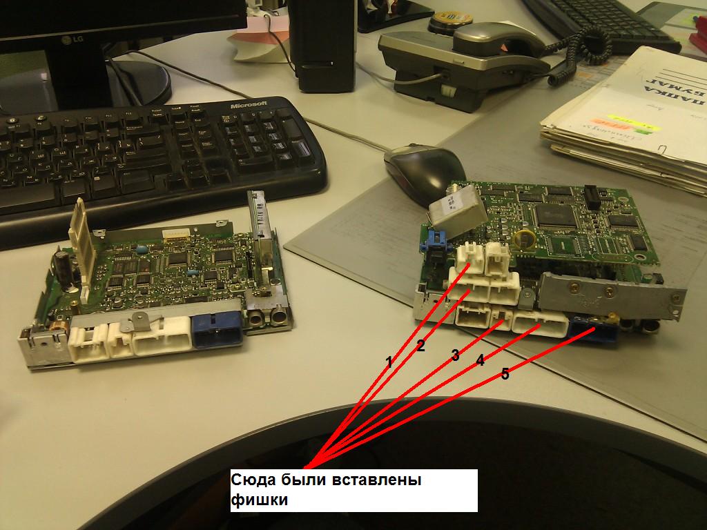

Как выяснилось, одной этой платы недостаточно. На первом фото слева плата, которую прислал Marin, а справа то, что я извлек из-за бардачка.
1.jpg [ 105.63 КБ | Просмотров: 2335 ]

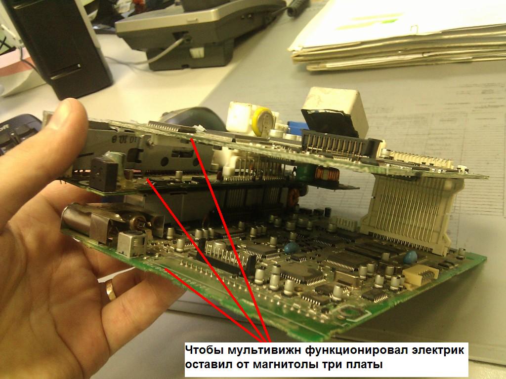

Одна из трех плат, как говорил электрик в Автозвуке, это питание. Если не изменяет память, та, что посередине. Верхняя не знаю зачем, но в нее вставляются штырьки (их там много) с нижней платы.
Комментарий к файлу: Вид с другой стороны

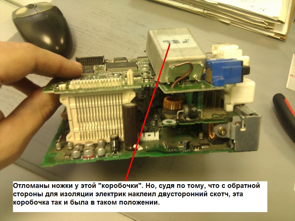

В общем, поменял я нижнюю плату на "новую". Воткнул фишки и... Чуда не произошло. :(
Кстати, визуально все платы целые (хотя это ни о чем не говорит), за исключением верхней.
5.jpg [ 101.85 КБ | Просмотров: 2333 ]
В общем, мультивижн не заработал.
