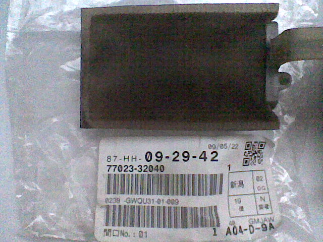

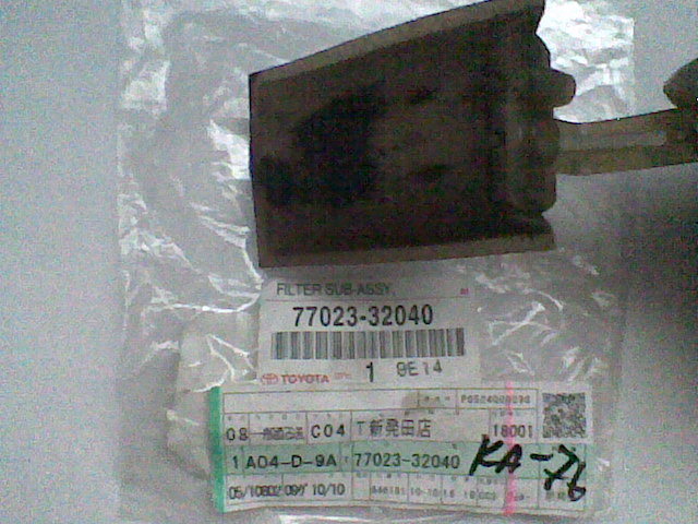

как сказали раньше фильтр попробывать поменять и сеточку фильтр в баке, у меня была такая проблема изза этой сетки... обороты сама не держалатока сли педалью поддерживать и при трогании глохла... посмотрел в бак на сетку там был полный пиндец

ща найду этот пипец :mrgreen:
222.jpg [ 81.82 КБ | Просмотров: 3064 ]
222 (1).jpg [ 81.3 КБ | Просмотров: 3064 ]
