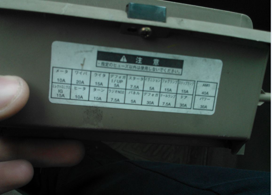

Всем привет! Дело было так: сдавал назад, нарвался на пенёк, оторвало бампер, от левого блока противотуманки\поворотник оторвались провода, тыркался тыркался, в итоге видимо что-то замкнуло и второй блок противотуманки тоже перестал светить, именно противотуманки! Поворотники все нормально работают! Сейчас всё правильно подсоединил, хочу найти предохранитель противотуманок, может он перегорел, в мануале посмотрел и ничего не понял, где находится предохранитель противотуманных фар?! Заранее благодарен!

Ищите предохранитель FOG LAMP.

Спасибо) Я немного не это имел ввиду) Мне нужно было ГДЕ находятся эти предохранители, ну по расположению в 30м кузове, я нашёл их в 40м) под рулём в общем)
Сним1ок.JPG [ 142.67 КБ | Просмотров: 653 ]
Сразу и не разберёшь где FOG :smile:
Сним3ок.JPG [ 72.63 КБ | Просмотров: 653 ]
