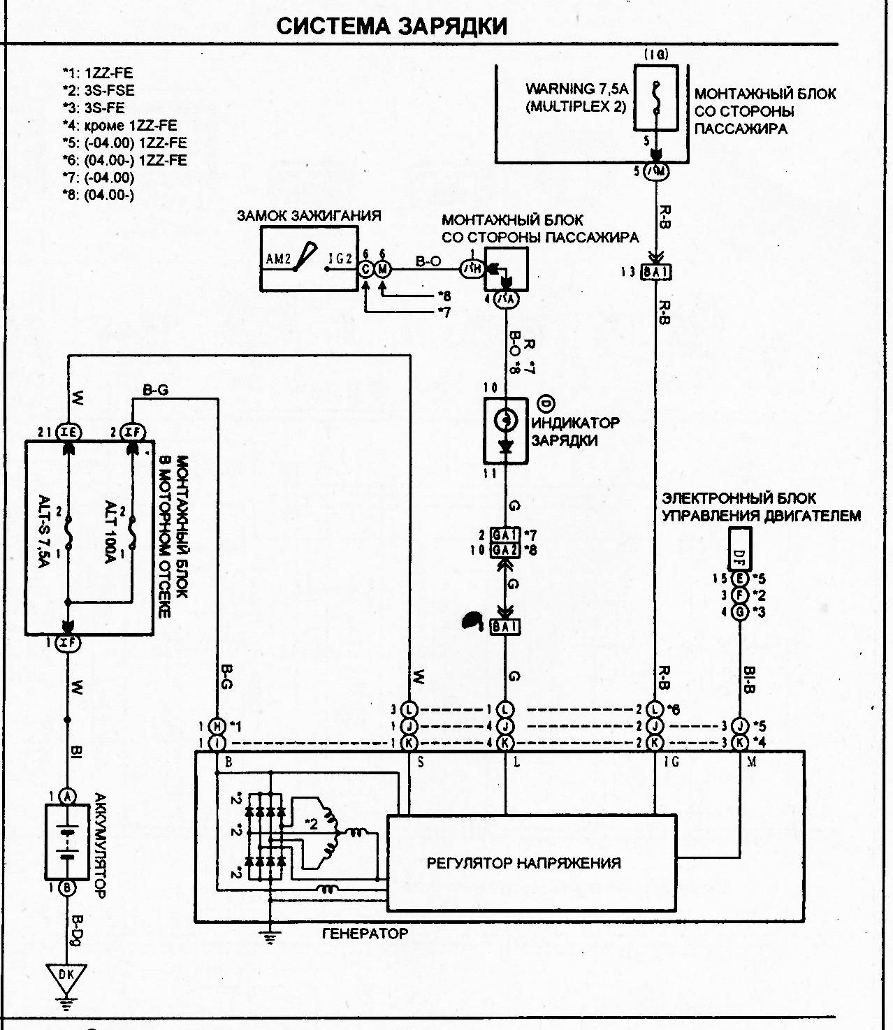

На панели приборов индикатор заряда горит?
Вот схема:
Система зарядки vista 01.jpg [ 197.35 КБ | Просмотров: 687 ]
