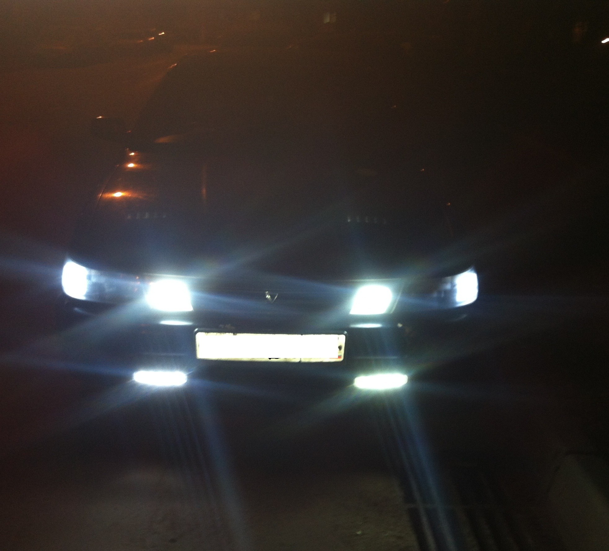

всё снял всё сделал) тему не удаляйте вечером скину фото)
Добавлено спустя 5 часов 15 минут 31 секунду:
Вуоля))))
Комментарий к файлу: строго не судите)
IMG_1659 - копия.JPG [ 579.7 КБ | Просмотров: 3444 ]
нет ничего вечного кроме того что перемотанно синей изолентой =)
 Заголовок сообщения: Re: замена габаритных ламп на Vista sv30
СообщениеДобавлено: 26 ноя 2012, 18:17
СВОЙ, Андрей
Сообщения: 1947
Репутация: 1208
всё-таки руки не из ...опы! :mrgreen: все ж получилось! Доча, увидев фото, сказала "Ого! Вся такая яркая!" :smile:

здравствуйте.подскажите пожалуйста где вы нашли светодиодные лампочки или какие они?? а еще главный вопрос что и как вы сделали габариты под номером-это где поворотники были что ли??
СообщениеДобавлено: 02 дек 2012, 18:04
Зарегистрирован: 22 сен 2012, 18:39
Сообщения: 33
О машине: SV30
поворотники, правее и соответственно левее от габаритов, вечером всё видно)
к габаритам шли крепления я и пределал на самарезы прямо к бамперу, на балку которая под номером

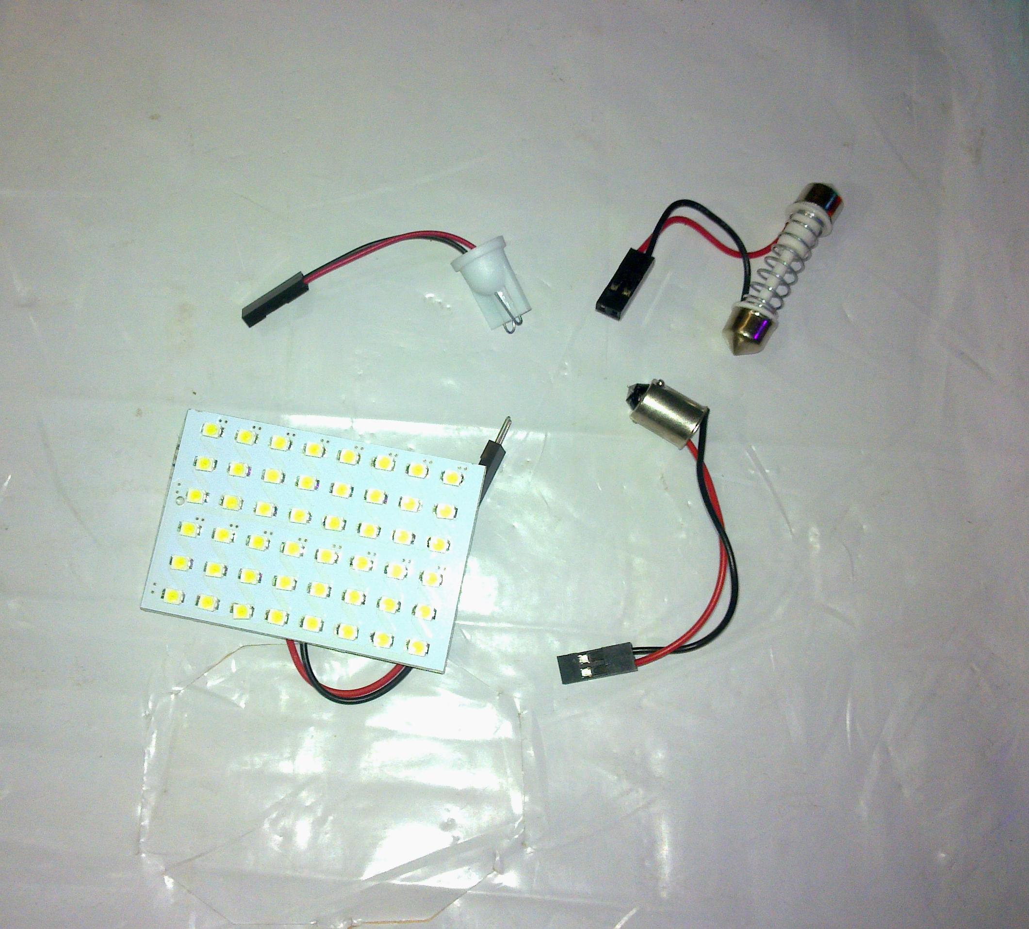

теперь у меня ещё одна диллема)))
вообщем нашёл я светодиодные пластинки с переходниками почти под любые лампочки вот тока не знаю какие стоят в задних фарах(( не подскажите какие там патроны стоят и заадно сразу как они разбираются? и вообще подойдут ли такие? (фото снизу)
Комментарий к файлу: вот такие лампочки) хз где найти, мне друг подогнал)
04042009008.jpg [ 807.99 КБ | Просмотров: 3381 ]
Комментарий к файлу: сама пластинка и переходники)
04042009010.jpg [ 428.55 КБ | Просмотров: 3380 ]
СообщениеДобавлено: 02 дек 2012, 20:04
Там стоят большие бесцокольные лампы двухнитевые на габарит-стоп и одно на повороты, при установке светодиодных постоянно будет гореть сигнализатор сгоревшей лампочки, задние лампы стопов и габаритов под контролем.
