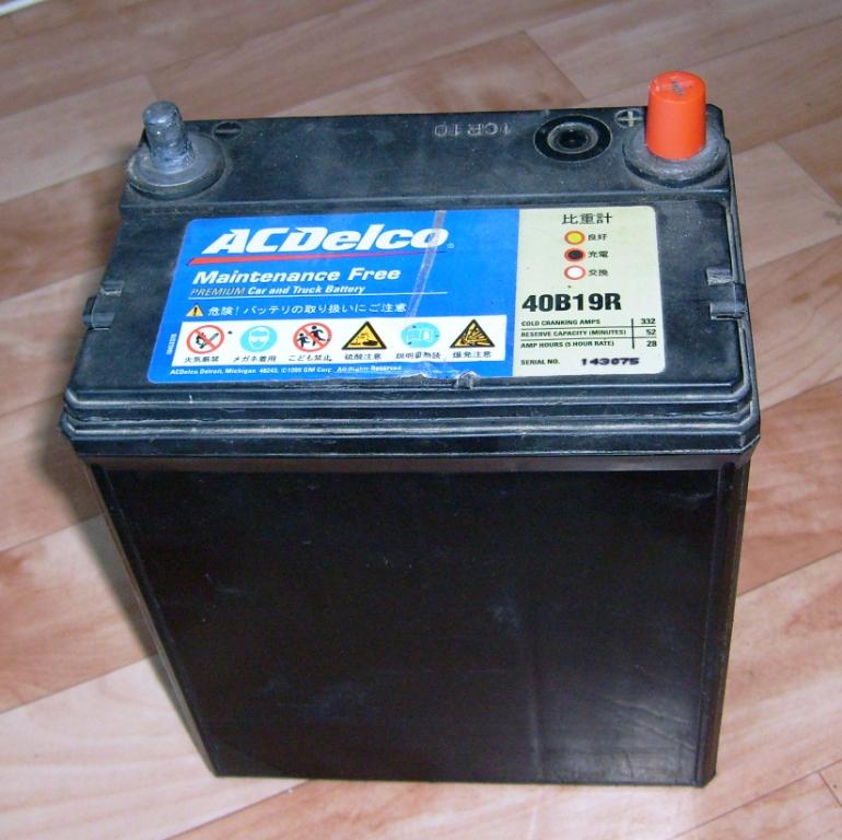

Помер сегодня мой "малыш"... хорошо хоть морозов нормальных не стал "дожидаться".
Вечная память героям!!! :pioner: ....
Завтра поеду брать новый, почитаю тему и поеду.
:smile: ....
АКБ малыш.JPG [ 109.83 КБ | Просмотров: 3938 ]
 Заголовок сообщения: Re: АКБ. Какой аккумулятор покупать? Выбор аккумулятора.
СообщениеДобавлено: 26 ноя 2012, 08:17
Сообщения: 2073
Тем: 60
бери то, что ставили на конвеере, по амперам ниче не придуется высчитывать, только каталог аккум покури, в магазине или в инете на тоета-клуб.ру

С японии стоял 38 а/ч, и не важно что на корпусе фигурируют другие цифры, от такого в мороз толку не будет
