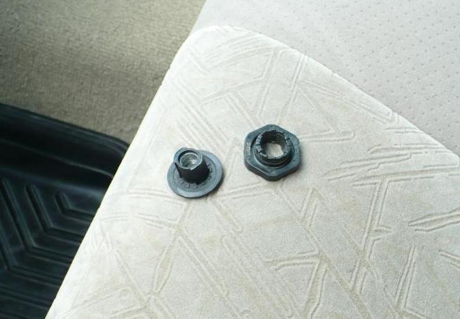

СообщениеДобавлено: 20 авг 2009, 03:26
Репутация: 2079
Вот так они выглядят...
Заказывайте только левую штучку!
