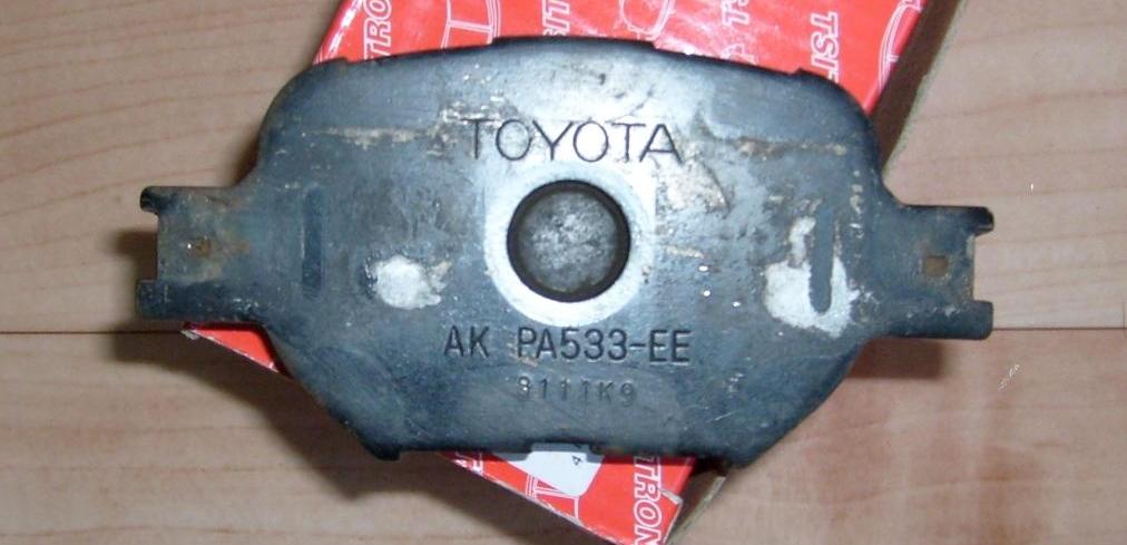

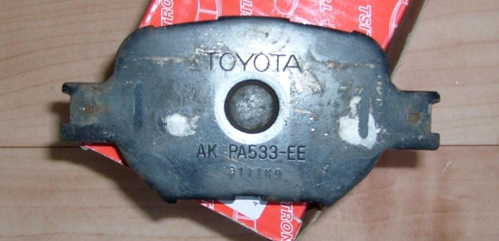

Серёга78 писал(а):
Отписываюсь: ступицы получил, да не те :dash: Может, кто подскажет встанут ли ступицы передние от SV50(3S-FSE) на ZZV50(1ZZ), а то завтра договорился с одноклубником на замену, не хотелось бы парня заставлять хернёй маяться(снимать-ставить, время отрывать), и самому пустые расходы сейчас ну ни как :o не нужны.
Или различие только в 2WD и 4WD?
Привет!
Давай по порядку, проверено неоднократно и практически:
Ступицы и ступ-е подшипники передние абсолютно одинаковые на все 50 и 55е. Ставятся даже на другие Тойоты других марок.
Поворотный кулак одинаковый на все 50е, на 55е прилив для рулевого наконечника развёрнут на 180град, т.е. чашкой вверх.
Суппорта тормозные - также как и ступицы, отличие только для суппортов с дисками тип.1, т.е. под диски на 254мм. Если у тебя суппорта на 254е диски и узкие тормозные колодки, не вопрос - заменим. Просто они сейчас очень редко попадаются на машинах, в основном идут с дисками на 275мм (тип.2), на которые идут суппорта под широкие торм.колодки, вот такие.
Не волнуйся, ставь спокойно.
Добавлено спустя 12 минут 50 секунд:
Серж М писал(а):
Они разные... И поворотный кулак,и диск,и суппорт. На 1zz они особенные....))
Привет! Поясни чем они особенные, честно - не обращал внимания ни разу.
:roll: ...
Колодка Тормозная передняя родная.JPG [ 95.05 КБ | Просмотров: 958 ]
