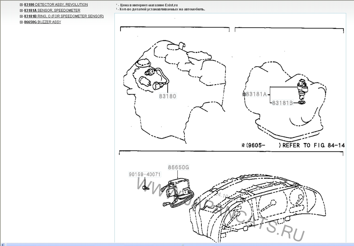

это трос спидометра который плавно из салона зходит в коробку сверху на шестерню, которая крутиться в дифференциал коробки и раскручивает трос,
может еще в самом спидометре куда трос вытыкивается квадратное отверстие пластмассы (концовки троса) сьестся, если грани закругляться (должны быть как у квадрата под прямым углом) то трос тупо не раскрутит привод находящийся в спидомтере и соовтетсвенно не получит скорость с коробки
З.ы. снимая спидометр с машины надо перед обратной установкой вытягивать фланец-стакан вперед из спидометра, чтобы штырь троса спидомтера сел в приемник фланец на спидометре точно по граням

А на 40-ой разве есть трос спидометра?
 Заголовок сообщения: Re: тупит спидометр SV40 3CT
СообщениеДобавлено: 24 окт 2012, 18:10
Сообщения: 2073
Тем: 60
хитрые японцы к 94-му году уже внедрят сенсоры скорости :smile:
