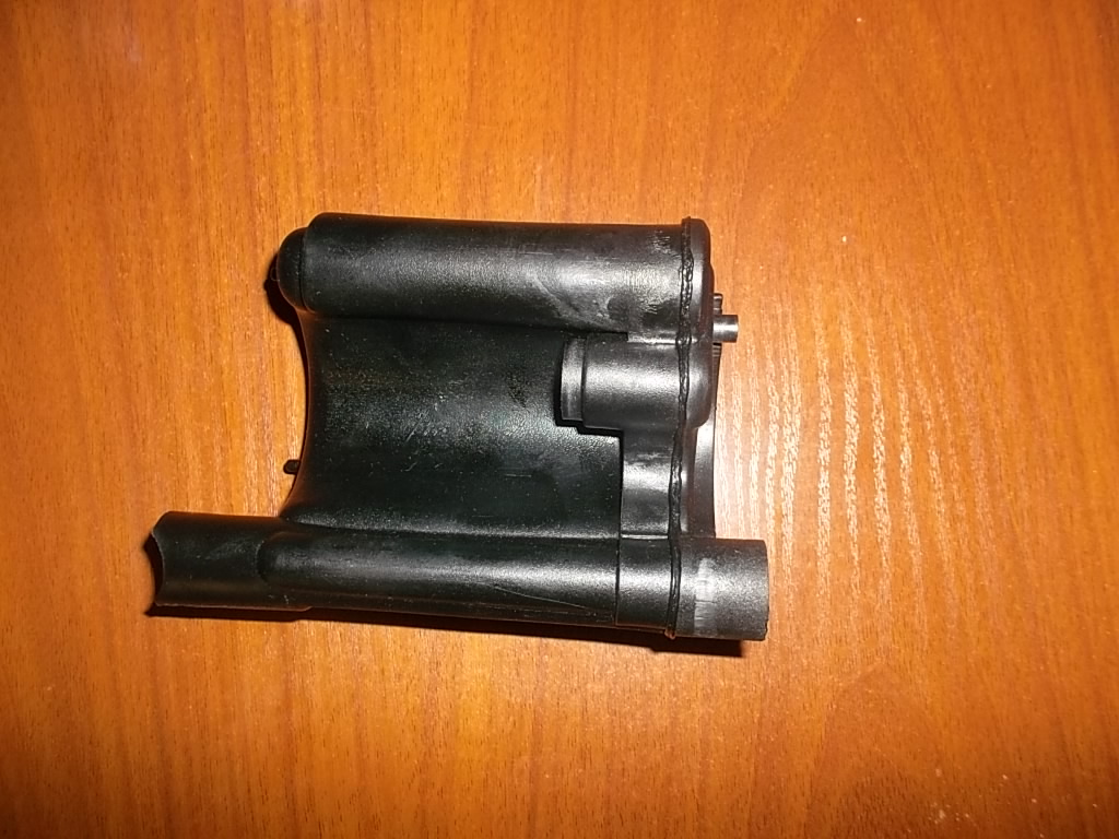

DmitriySh, у нас не тот регион чтоб по магазинам для японок запчасти выбирать (сев кавказ) к сожалению.
До рестайлинга 2000г стоит черный фильтр который как бы вставляется вовнутрь (он кстати много где ставился). А после рестайлинга белый который сам как часть корпуса (то-же не только для Вист применялся). На счет магазинов сочувствую, но надо найти то, что надо.

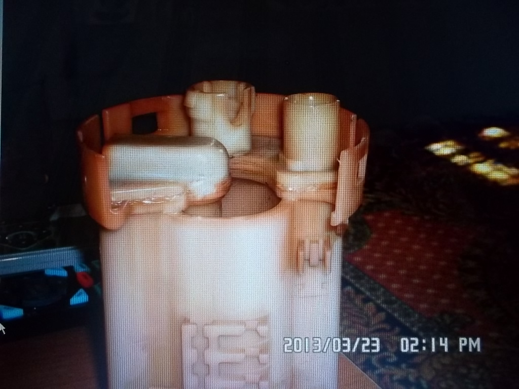

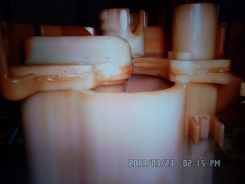

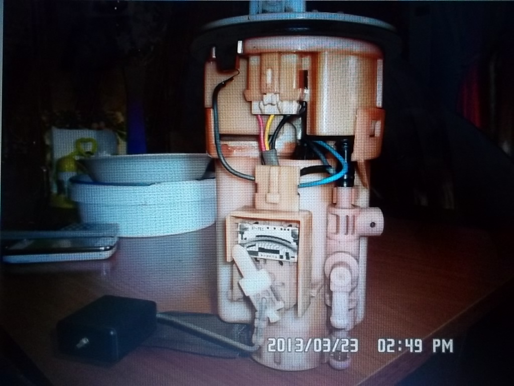

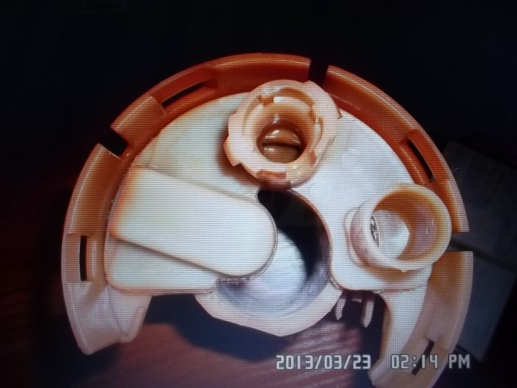

подскажите как поменять т.фильтр у меня он впаен в корпус, менять вместе скорпусом или ломать?

 Заголовок сообщения: Re: Бензиновый фильтр - вот он какой!
СообщениеДобавлено: 23 мар 2013, 15:21
Сообщения: 12748
Это и есть фильтр, меняйте.

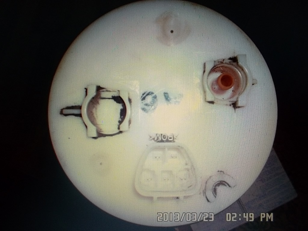

а мне продали такой сказали что он.
SAM_0797.JPG [ 295.86 КБ | Просмотров: 17787 ]
СообщениеДобавлено: 23 мар 2013, 16:05
Сообщения: 12748
Поменяйте в магазине.

СообщениеДобавлено: 23 мар 2013, 19:46
Сообщения: 165
Репутация: 43
Это он и есть.
