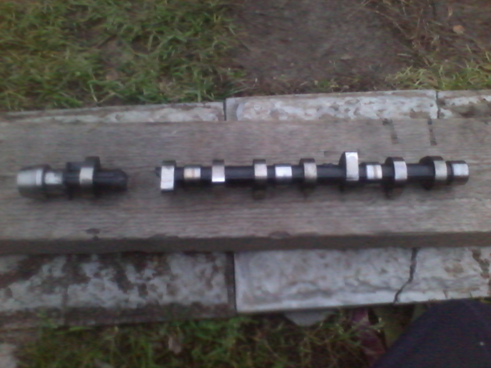

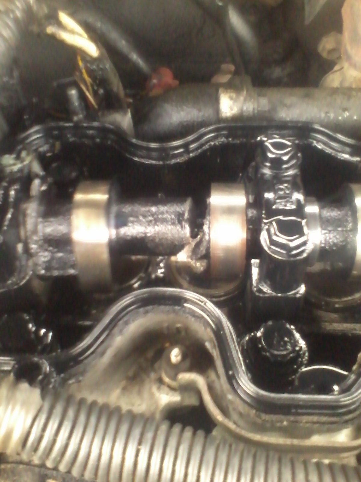

сломался распред вал,кто может подсказать с чем это связано
IMG_0115.JPG [ 219.85 КБ | Просмотров: 2379 ]
IMG_0117.JPG [ 168.86 КБ | Просмотров: 2379 ]

может повышенные обороты? до отсечки мотор не крутил?

я нет,а вот прежний хозяин не знаю,молчит

Репутация: 120
от повышенных оборотов сомнительно что так будет )...

Да возможно просто усталостное разрушение материала, может когда-то поршни с клапанами встречались, "Сталинград" был, движок откапиталили, а микротрещины в распредвале разрослись со временем. Может в процессе изготовления косяк допустили. Вариантов много, пробег-то какой у авто? (С поправкой на "скрученный" спидометр)
230 000т.км.это то что сейчас на спидометре

Такое я только видел когда поршня с клапанами встречались.Может всетаки был небольшой удар,появилась трещина,незаметили.После капиталки распредвал установили,трещина в последствии далала о себе знать.Можно по поршням определить,должны отметины остаться,если их только не заменили.

Скорее всего раньше рвался ремень. У меня ломало в 3х местах на 2С(((

посмотри может ремень проскочил на пару зубьев 1зуб-не страшно,2 зуба появляется не большой стучек клапана об поршень,3зуба-торобанит как следует вот вот погнет клапана,а вот 4 зуба ломает распредвал к едреням на 3 части...........

всем огромное спасибо за советы и коментарии,машина удачно отремонтирована,причина всего произошедшего развалился нижний ролик.
