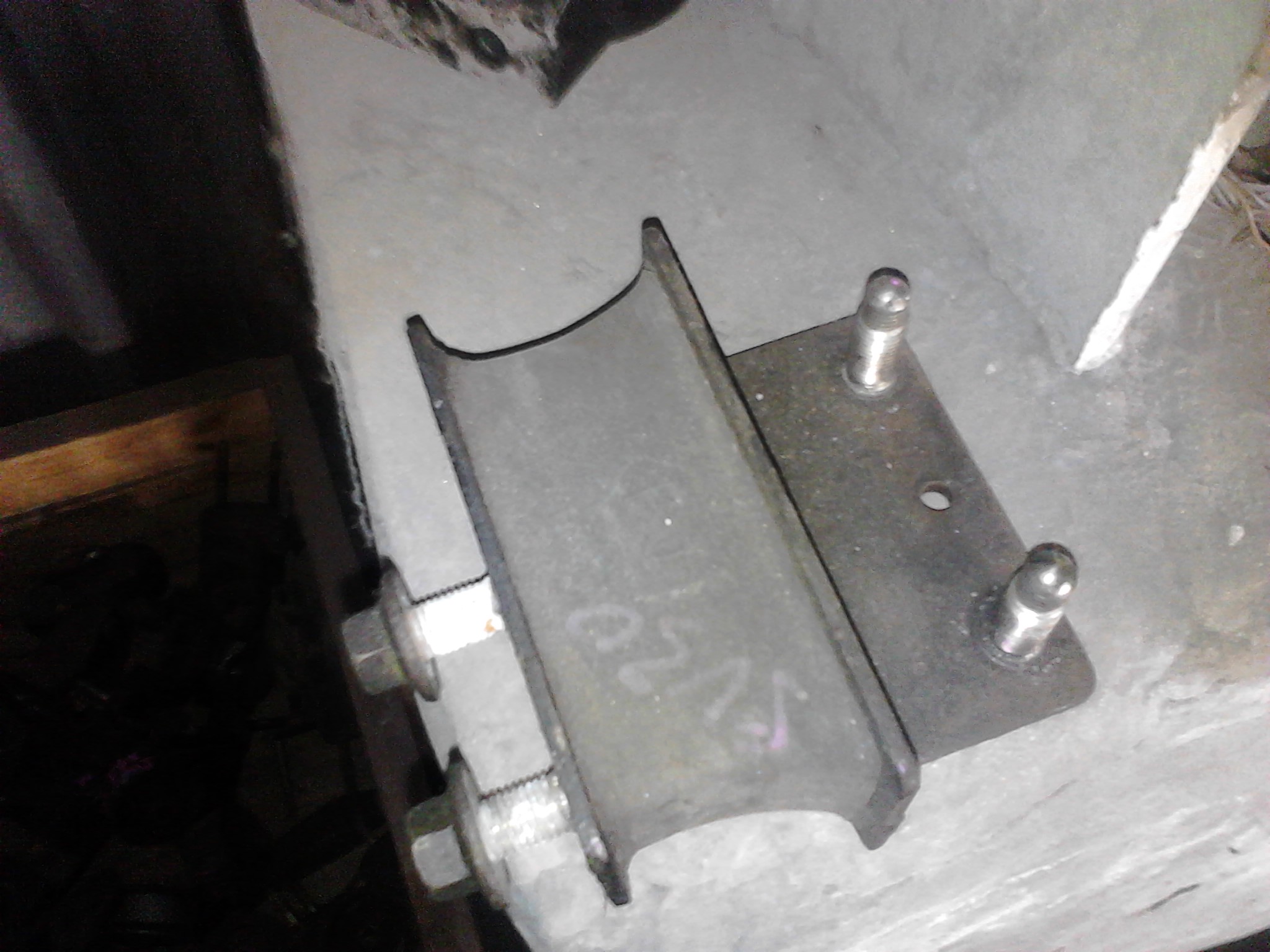

Подушка глушителя, от бензина подойдет?
Да, подойдёт. Один в один. Ставь смело.

эта, фей, покажи на схеме экзиста или дрома где она там стоит, а то я е нашел, а в сервисе сказали что крепы подушки глушака в той части что под капотом она спилена.
Вообще-то, это по всем каталогам проходит как задняя подушка двигателя.
Сейчас дёрну картинку из каталога и выложу тут.
Вот смотри. Это подушка задняя ДВС на Виста SV3# 3S-FE...
на первой картинке - общее распорожение, на второй - покрупнее как установлена на машинку...

сам видишь, применяемость не растет с бензином, она где конкретно стоит, не нешел ее на яме?

Стоит на продольной балке под двигателем.
