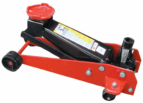

если гидравлический то только подкатной,на работе такие очень удобно, ну и цена приличная :smile:

а почему не бутылочный? чем подкатной лучше и какой фирмы стоит выбирать, на что обращать внимание?
 Заголовок сообщения: Re: Простой и "непростой" домкрат...
СообщениеДобавлено: 20 сен 2012, 00:23
Сообщения: 12748
Удобно подставлять, машина с него не упадет (он перекатывается если покрытие твердое), при постановке под штатные места подъема удобно вывешивать по два колеса и хорошая высота подъема.

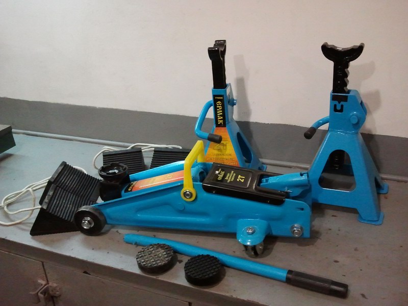

Вообщем перепробовал на машине перед магазином оба вида домкратов, подкатной и бутылочный, остановился на подкатном, хоть он и дороже, мне показалось что им легче поднимать машину.
У нас в основном продают из небольших домкратов, один Китай. В итоге остановился на 2-ух тонном Ермаке (1850 руб.). Заодно прикупил две резиновые шайбы, которые в комплекте к домкратам не идут почему-то (105 руб. шт.), упоры под машину (1350 руб за пару) и резиновые противооткаты (250 руб за пару) . Дороговато конечно....
2012-09-28 16.06.37.jpg [ 115.04 КБ | Просмотров: 2850 ]
2012-09-28 16.11.12.jpg [ 99.2 КБ | Просмотров: 2850 ]
2012-09-28 16.12.05.jpg [ 96.3 КБ | Просмотров: 2850 ]
Надо будет кусок металла вырезать, подкладывать под домкрат, потому что когда машину поднимаешь, рычаг то остается неподвижным, а вот сам домкрат начинает перекатываться, цепляется за неровности бетона и слегка машину передвигает вбок и бетон колесами крошит, где стяжка слабая.... Да кстати, подсунуть такой маленький домкрат под машину, где пятак специально для такого домкрата, что бы сразу два колеса поднять, как это делают на шиномонтажке большим домкратом с длинным рычагом, будет непросто, надо будет чуть ли не под машину ложиться...
Бутылочный если брать то надо не более 195 мм в сложенном состоянии ( в этом случае туда уже резинку только тоненькую можно подложить) иначе не подсунешь домкрат под порог, там где место для установки домкрата. И брать с максимальной высотой подъема от 370 мм , иначе не получится вывесить переднее колесо.
Есть бутылочные двухтрубные, рассчитанные на большой вес, с размерами 140 - 470 мм, но стоят они за 2 т.руб...

3-х тонник конечно удобнее для гаража, а штатного противоотката не хватает что-ли?
 Заголовок сообщения: Re: Простой и "непростой" домкрат... Выбор домкрата.
СообщениеДобавлено: 29 сен 2012, 11:01
Все маленькие что я встречапл подкатные они двухтонники, остальные ну слишком громоздкие для небольшого гаража. А что за штатная противооткатка? Стояночный тормоз что ли?
Что мне понравилось в подкатном - это пружина, как только стравливаешь давление, рычаг сам складывается, в бутылочном такого нету, там надо потом шток рукой утапливать.
