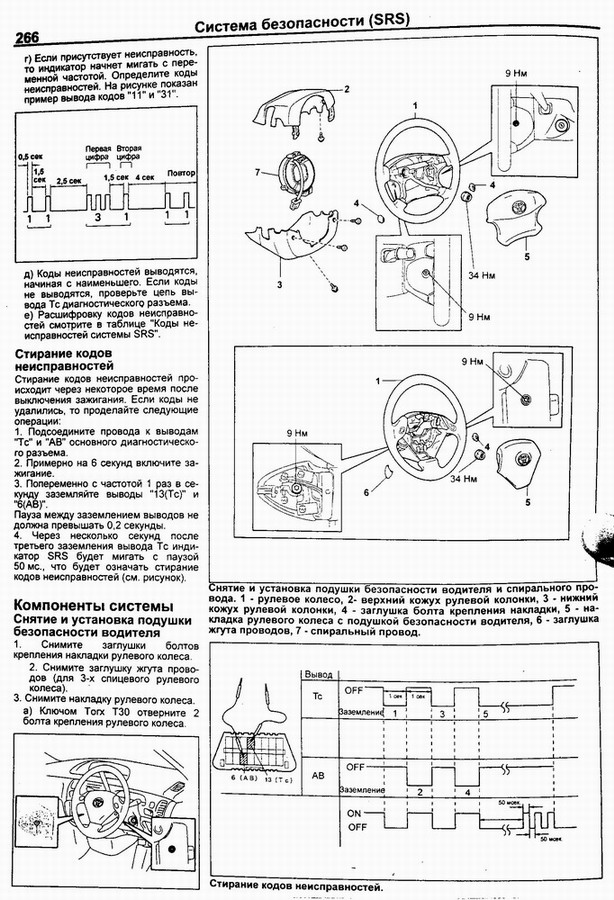

Читай коды, смотри описание. И не надо в сервис ехать, чтобы коды стереть. Они и так хорошо стираются. Открываем книжку и читаем, как это делается. Два провода по очереди на массу коротим из разъема обд2 с интервалом 1 сек. 5 раз, и коды сбросятся.

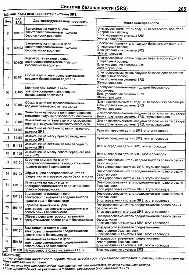

Итак диагностика показала следующее:
Лампа SRS: Мигает пять раз в подряд быстро (с тем же интервалом что при исправном оборудовании), а потом гаснет на 2 секунды.
ABS - мигает три раза и тоже гаснет на 2 секунды.
Как считаывть коды по книге я не понял.
Двигатель и коробка мигают два раза в секунду, значит нет ошибок.
да, кстати скидывал клемму на аккумуляторе, не помогло
СообщениеДобавлено: 23 июл 2009, 12:46
ham, ну ты ща наговоришь ему, сожгет комп нафиг по незнанки))...
Скорее всего обрыв гдето к датчикам SRS....когда собирали движку или не прицепили или порвали или .....
глянь схему чтения кода, разберись хорошенько, какой контакт куда коротить:
SRS стр 266 2.jpg [ 255.26 КБ | Просмотров: 11450 ]
SRS стр 266 1.jpg [ 192.6 КБ | Просмотров: 11471 ]
