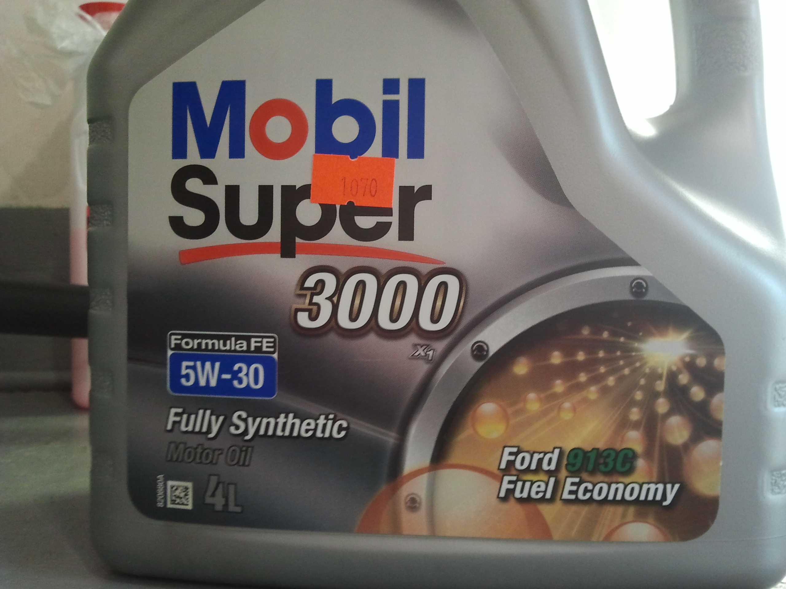

У меня масло Mobil Super™ 3000 X1 Formula FE 5W-30, по API CF, в одном месте пишут что у него температура вспышки 230, в другом 190 градусов, в одном класс С3, в другом месте пишут класс ACEA A5/B5. И не понятно почему кокс образуется и расход большой...
http://www.mobil.com/Russia-Russian/Lub ... 5W-30.aspx
http://www.mobil.com.ru/Russia-Russian- ... 5w30.aspx#[/quote]
vromi, в этих статьях описывается два совершенно разных масла
я видел обе канистры, на обемх маркировка Mobil_Super_3000, но на одной Formula FE, на другой проcто XE. И характеристики у них действительно разные и допуски тоже....

Обратил внимание на "У меня масло Mobil Super™ 3000 X1 Formula FE 5W-30, по API CF", СF - это для дизелей, вот и коксует. Для бензинок должно быть S (SL типа), либо через дробь двойное обозначение на универсальное.
На канистре не слова про дизели, там написано API SL, уровень качества CF, что бы это значило? И еще канистра как у XE, хотя написано X1 super FE. Брал в магазине куда диллеры мобил поставляют масла.

Ни разу такого не видел, а на официальном сайте?
Лью точно такое же. Магазин фирменный с названием Mobil .

А на официальном сайте вот такая канистра - http://www.mobil.com.ru/Russia-Russian- ... -5w30.aspx

Понравилось на обратной стороне "разработанное для обеспечения потрясающей экономии топлива"
