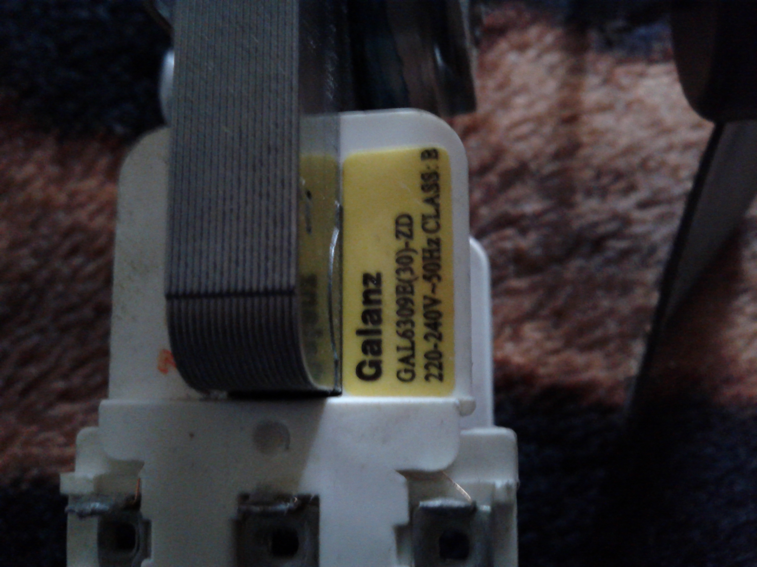

Собственно как подключить этот вентилятор кто подскажет ? (В электрике не силен)))

Если подключать в машине, то через инвертор.
Судя по этой картинке, ноль и фазу следует цеплять на второй и третий выводы. (сообщение поправил, спасибо vromi)

Не в машину не надо )

А разве ноль не по середине?

действительно, на некоторых фотках левая ножка даже сделана поуже.. но всё равно стоит убедиться, что два крайних правых вывода идут на обмотку
а то здесь и особенно здесь видно, что с левого вывода проволока идёт внутрь обмотки

Там все выводы идут на обмотку.Из крайнего ( Который поуже ) идут две проволоки .

ноль полюбому посередине, а крайние вывода скорее всего две скорости вращения - одна быстрее другая медленее - где на выводе две проволки должна быть скорость быстрее, т.е получается типа пол катушки задействовано ЭДС болше значит и скорость вращения больше
