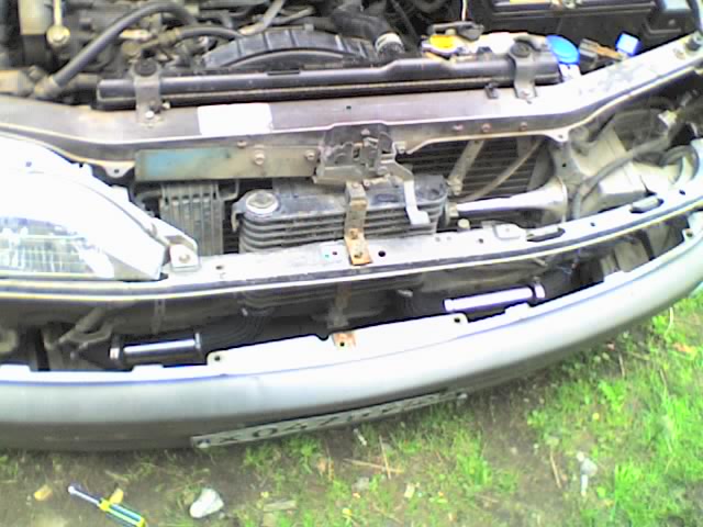

а от 40вой на 30ую? ))
радиаторы на 30 от 6 тыс руб.
на 40вой интеркулера не было ибо штатный ничего почти не давал
но можно поставить от паджеро
03-06-06_1425.jpg [ 52.79 КБ | Просмотров: 3484 ]
03-06-06_1426.jpg [ 66.64 КБ | Просмотров: 3484 ]
