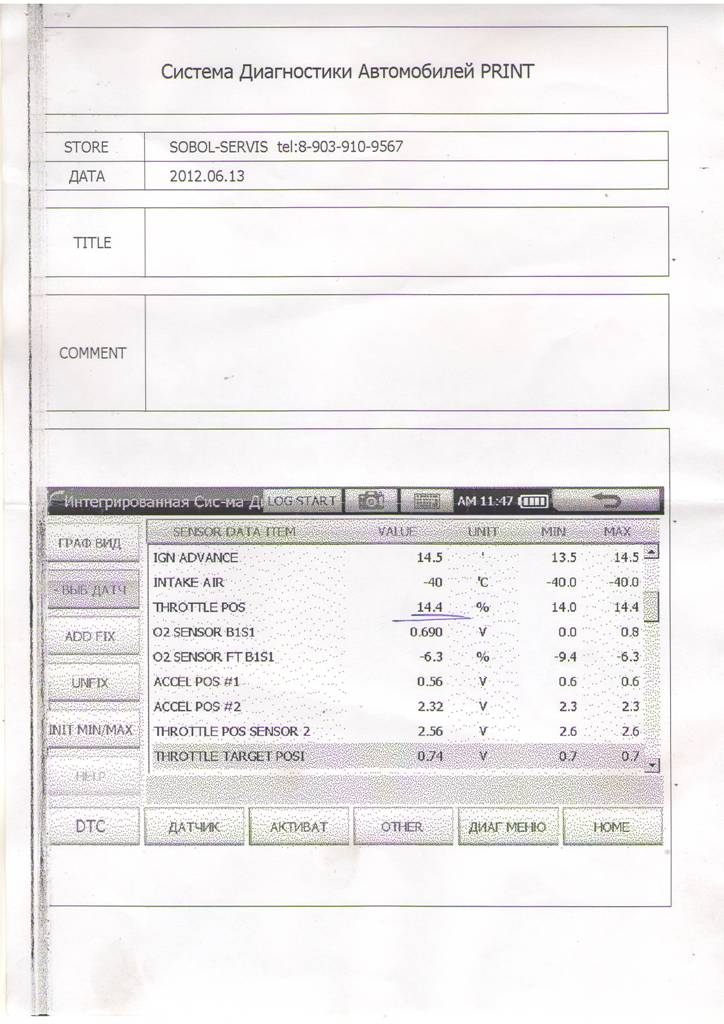

Про нижнюю чать коллектора согласен-чистить необходимо.Черный дым-недостаток воздуха\богатая смесь. Еще заодно проверить полное открытие заслонок SCV.
Как диагностировали ТНВД, по каким параметрам? -Коррекция, газоанализатор в масло на СН?У спеца сканер был? Хотя бы напряжение на датчике давления мерили разных режимах? Иначе вывод о кончине ТНД может быть сделан только если в масле присутствует явный запах бензина.
Может кто-нибудь сможет разобраться

Попробую пояснить, сверху вниз:
1.Требуется замена (почему то подмена) ТНВД т.к длинновременная коррекция -80% (это максимальная коррекция –показывает насколько ЭБУ пытается обеднить смесь т.к.она очень обогащена) На следующей день -72% , непонятно только что было с делано. (Для этих двигателей еще нормальной считается -40%)
2.Дальше, ошибка датчика температуры воздуха на впуске, ошибка датчика положения коленвала. (эти ошибки просто могли быть в памяти ЭБУ и могут быть случайны)
3.Дальше на диаграмме видно опять коррекция -80,5% и положение дросселя – 15,9% ( в данном случае повышенный процент открытия)
4.Опять обведена коррекция, давление на в пуске было 34кРа стало 29 (что-то было сделано, видимо прочищен дроссель) это норма в стих режиме. Подчеркнуты обороты -523об\мин согласен,мало.
5.Дальше –открытие дросселя стало меньше -14,4% (результат чистки)
6.Время впрыска -0,6 мс, т-ра двигателя 80град, и разный вольтаж на муфте ЕТКС,двиг. дросселя и др.
Вообщем все довольно квалифицированно , видимо двигатель не переходит в обедненку т.к. этих данных не увидел. Резюме тоже вполне понятное –все-таки ТНВД пропускает. Но для 100% гарантии я бы посоветовал еще газоанализатором в масло на СН, может и в этом сервисе есть. Удачи.
 Заголовок сообщения: Re: Помогите троит двигатель.
СообщениеДобавлено: 20 авг 2012, 20:57
Сообщения: 631
О машине: Lexus ES300
Репутация: 289
датчик температуры на впуске точно в обрыве.
на одной из фото видно INTAKE AIR -40гр.
а по поводу долговременной коррекции, когда у меня пропала компрессия( не знаю почему,не разбирал поставил контракт,возможно прогорел клапан или поршень.) она тоже была -80% и время впрыска 0.6.
а когда прохудился насос коррекция -80 время впрыска 0.3 и скакали обороты.
СообщениеДобавлено: 20 авг 2012, 21:23
Зарегистрирован: 01 авг 2012, 15:59
Сообщения: 20
О машине: 3S-FSE, комплектация самая деревянная
Подмена ТНВД- значит подменить на исправный насос сервиса, я не подменял. Было сделано: Замена свечей на ДЕНЗО рекомендованные, 450шт, чистка дросселя, чистка верхнего коллектора. Датчик температуры это который на впускном стоит?
И по-ходу ещё термостат неисправен. Обороты не прыгают, на ходу не дергается, но если газануть, то обороты в норму приходят через какое-то время 30-50 сек.
