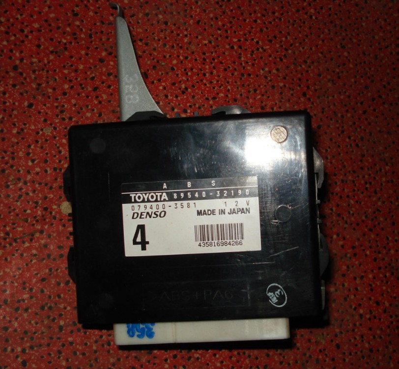

Есть в наличии вот такая штуковина, если что - имей ввиду.
DSC09402.JPG [ 146.78 КБ | Просмотров: 732 ]

спасибо, но не то
