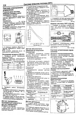

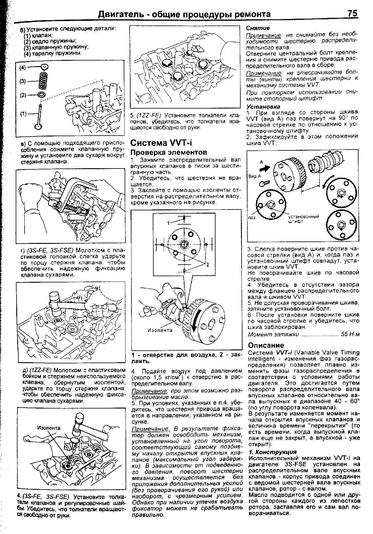

Советую тебе проверить клапан VVT и саму муфту , скорей всего не работает муфта на малых и средних оборотах не смещается ротор в муфте. Масло какое льешь , какой реальный пробег?
page_75_0001.jpg [ 881.08 КБ | Просмотров: 6296 ]
page_112_0001.jpg [ 803.02 КБ | Просмотров: 6296 ]
