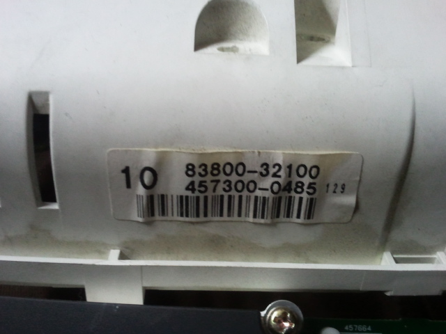

Меняется чисто плата где стекляшка с порваными нитками? или эту стекляшку надо выпаивать и тд? рестайл и до рестайл отличаются? или отличие только в 4вд и 2вд ??
Комментарий к файлу: Только ее менять?
2012-03-25 20.44.40.jpg [ 96.07 КБ | Просмотров: 7740 ]
Комментарий к файлу: Номер табло
2012-03-25 20.44.33.jpg [ 100.5 КБ | Просмотров: 7740 ]
Комментарий к файлу: потрошки панели
2012-03-25 20.44.12.jpg [ 99.03 КБ | Просмотров: 7740 ]
 Заголовок сообщения: Re: На табло появилась
СообщениеДобавлено: 26 мар 2012, 12:59
В сети
Выпаивать нужно "стекляшку" и менять. Должны быть одинаковые все, но по возможности лучше сравнить маркировку на колбе.

поменял чисто ту мелкую плату с колбой которая, и щастье настало. Даже одометр показывает старый (родной) пробег
