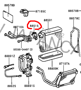

Термо-регулирующий вентиль. Сделал диагностику климата, сказали борохлит ТРВ. Подскажите код и на схеме как он выглядит, если кто сталкивался? Пожалуйста! А то лето очень горячее!!! Как мне сказали на диагностике этот ТРВ находиться за бардачком.

Выложи номер каталожный тут, а лучше номер + фото его, чтоб понимать о чем речь шла.
Никогда не сталкивался.

http://www.japancats.ru/CImage.ashx?Path=XItrRXTWaxmoB%2f5CtcY0w5NsSkurF6qmSeNqThAHMt2BSzBcycLHrSzRr9VqH%2b4PK%2bsg7VNH5pLrg5exCzF6iQ%3d%3d&Width=800
Номер 88515-.... (где точки, там цифры зависящие от VIN кода автомобиля). По каталогам он стоит от 1950 до 3000 рублей.
Можно ли найти на сайте "вистаклуб" эту деталь?
Что-то ссылка ваша не открывается.
Вот такой?
:smile: :?: ...
88515-.png [ 33.23 КБ | Просмотров: 3297 ]

Это что за клапан? Он стоит на радиаторе кондиционера или на радиаторе печки? И для чего служит?
 Заголовок сообщения: Re: sv50 Термо-регулирующий вентиль
СообщениеДобавлено: 13 июл 2012, 00:50
Сообщения: 425
Откуда: Воронеж
О машине: sxv10
Репутация: 115
клапан трв если проще то это отверстие с изменяемым сечением.изменяя сечение он изменяет силу испарения хладагента в радиаторе в салоне.изменяя испарение изменяет температуру.стоит в основном на входе в салон или внутри салона на магистрале.

Это именно то, что я так долго искал.
