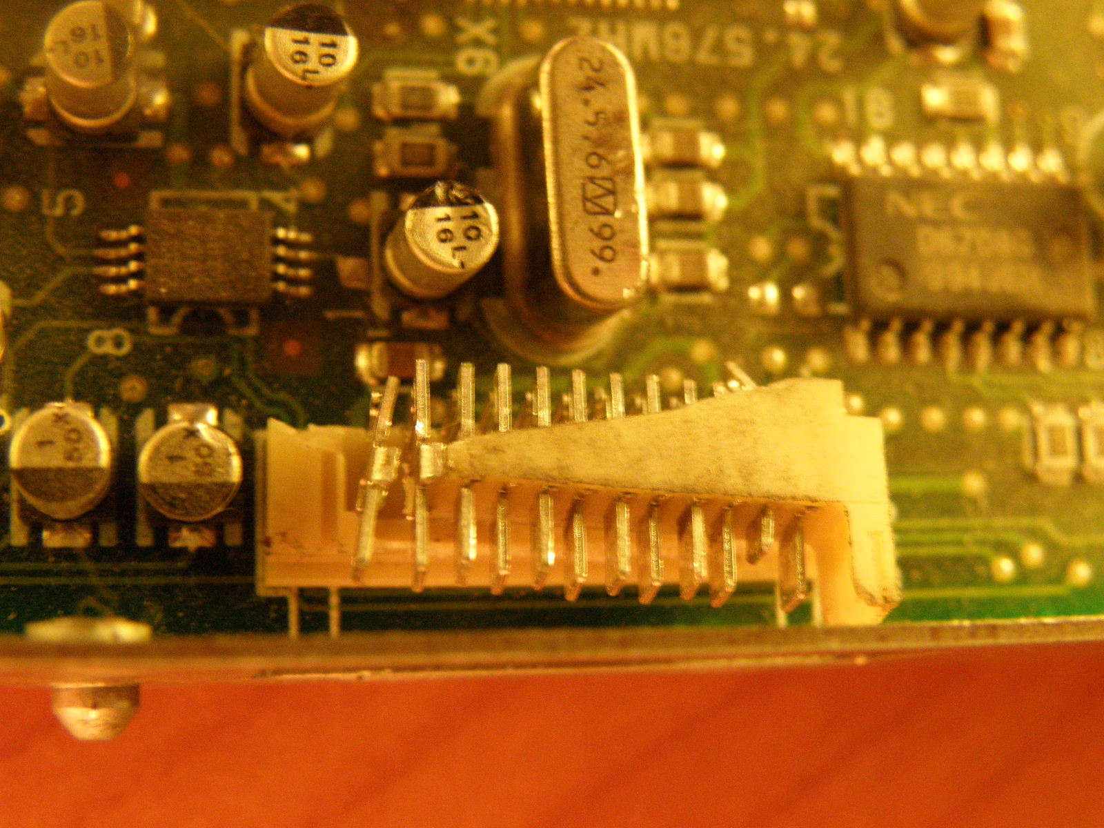

Ребят, добрый день!!!
Есть такая проблема: отключалось табло с сбросом температуры, км на остаток бензина, характерный треск в правом динамике все это происходило пару секунд, не зависило от покоя или движения, могло быть 10 раз подряд или 1 раз за неделю. Вобщем решил заняться проблемой, первым делом проверить штекера. Снял магнитолу и увидел что повреждена фишка или как ее назвать не знаю (питание магнитолы). Можно ли ее перепаять или нужно менять полностью плату или блок???
P8141417.JPG [ 398.35 КБ | Просмотров: 2653 ]
P8141418.JPG [ 384.67 КБ | Просмотров: 2653 ]
 Заголовок сообщения: Re: Мультивижн
СообщениеДобавлено: 14 авг 2012, 23:45
Всё просто.
Если руки растут нормально, да еще и паяльник в руках держать умеют, то можно всё восстановить. Если с руками "проблема" - тогда надо менять или ремонтировать у мастеров в радиомастерской.

Лучше взять от сломаной магнитолы такую фишку и запаять =)

Отдал знакомому радиотехнику, сказал посмотрит. Хоть бы все получилось, а то я сегодня думал может поменять аудио...

Вот отписываюсь о результатах лечения: магнитола работает, но отключения мультивижна как были так и есть((( Решил еще раз проверить все фишки.... Нашел единственно верное и по сей день не отключающее экран решение))) Усилитель радио коротил и выключал мультивижн при соприкосновении с блоком, его благополучно отключил и все стало супер))) Теперь правда 2 волны всего ловит: Мир и Юнитон))) Но мне и этого достаточно))
