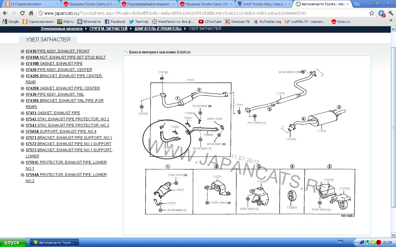

Разобрались, что за хрень!! Это Жарогаситель на выхлопной трубе расшатался и от вибрации такой звук издавал))
 Заголовок сообщения: Re: Шелест в 4S-FE до 2000об.
СообщениеДобавлено: 12 июл 2012, 01:33
Что это?
СообщениеДобавлено: 12 июл 2012, 04:01
Зарегистрирован: 25 фев 2012, 19:46
Сообщения: 152
Откуда: Уссурийск
О машине: SV40 XJ 4S-FE
Репутация: -9
Что это?
Безымянный.png [ 153.61 КБ | Просмотров: 1826 ]
СообщениеДобавлено: 12 июл 2012, 18:16
Понял, изолятор выпускного коллектора, так называемый тепловой щит.
