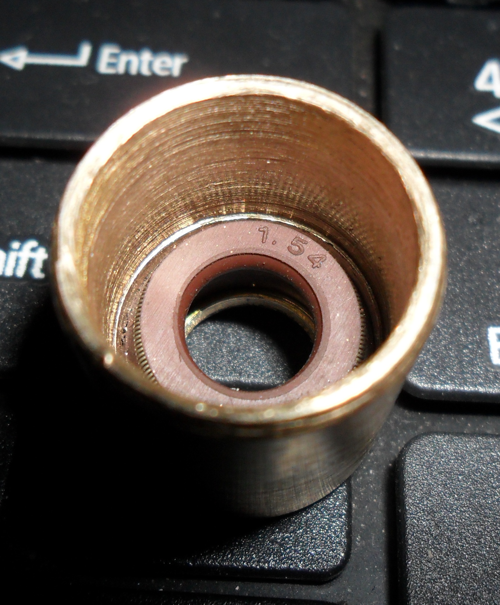

сальник!
сальник ТНВД D-4.jpg [ 919.56 КБ | Просмотров: 3192 ]
 Заголовок сообщения: Re: Ремонт ТНВД
СообщениеДобавлено: 28 июн 2012, 11:52
это получается что корпус сальника самодельный, а сам сальник маслосъёмник с клапана?

ну и как купить?
я бы попробовал и другим рассказал!
а сальник получается с одним колечком, на родном то их два?
СообщениеДобавлено: 09 июл 2012, 19:04
Я просто наклеил дополнительно к основному кольцо от маслосъемного.
