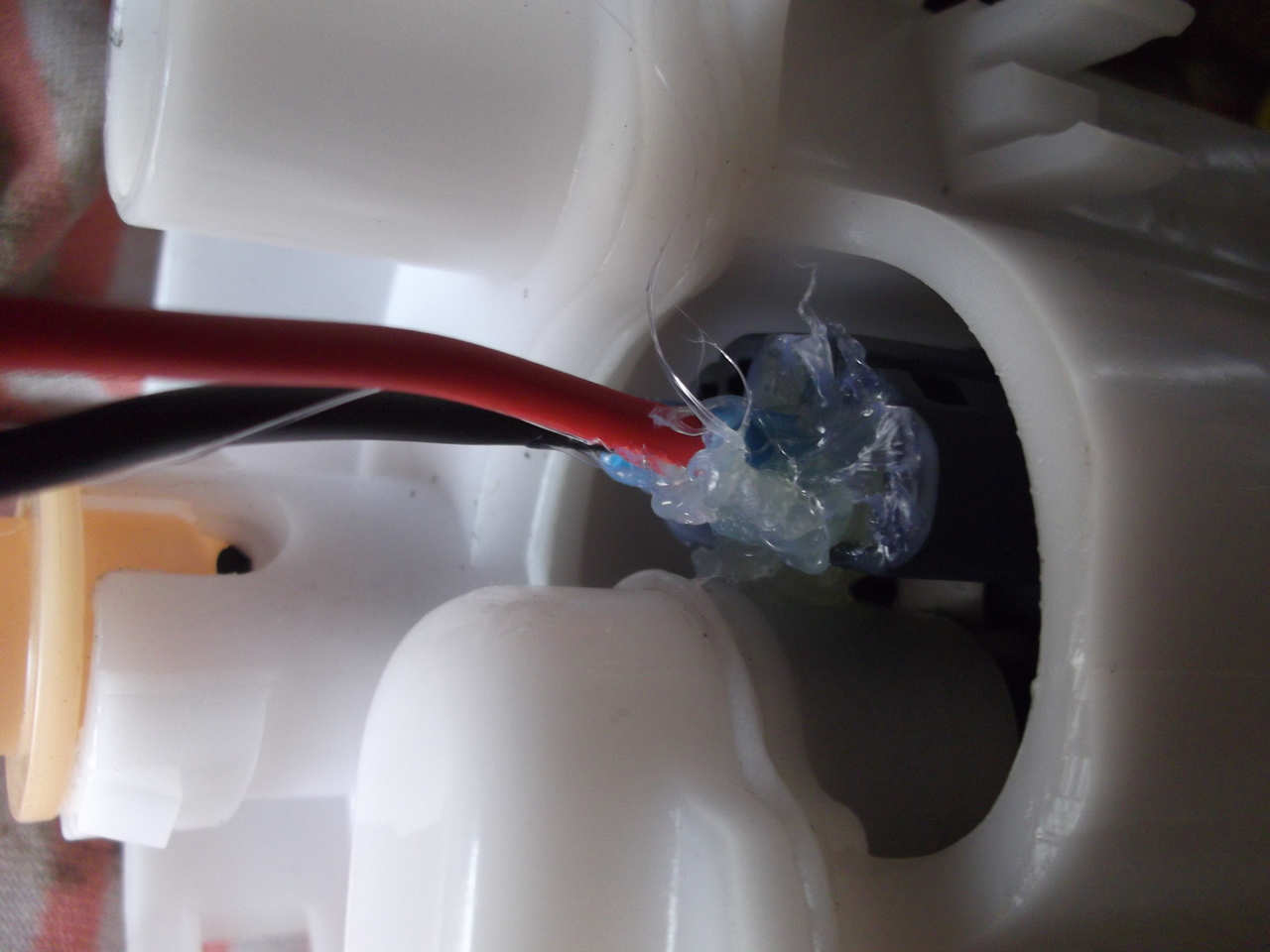

Комментарий к файлу: Концы проводов облудил, обжал пассатижами и с усилием вставил в штатный разъем
DSCF1257_r.jpg [ 987.49 КБ | Просмотров: 1652 ]
Комментарий к файлу: Места соединения загерметизировал термоклеем
DSCF1259_r.jpg [ 914.49 КБ | Просмотров: 1652 ]
DSCF1260_r.jpg [ 817.92 КБ | Просмотров: 1652 ]

Давление, измеренное на выходе насоса <1, поэтому было принято решение о его замене. Автор темы готовится к экзаменам, поэтому пауза затянулась. Благодарю всех за советы и предложения. Так как вопрос решен, то судьбу темы пусть решают модераторы
