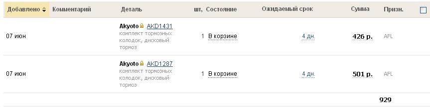

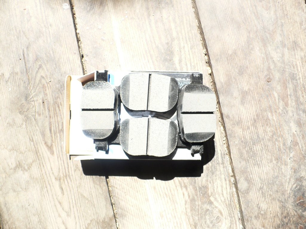

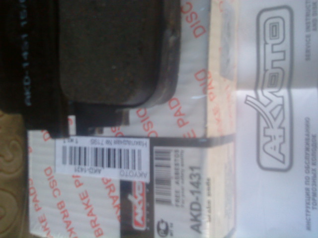

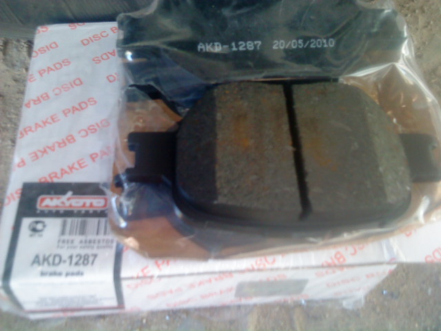

Я на зад ставил МАРКОН - хватило на месяц.... :suicide: (тормоза дисковые) стираются как сыр об терку... Почти не пищат и сильно пылят.(цена 550р.)
После, на перёд поставил какие-то корейские :? (цена около 800р.) А назад поставил (синие Asuki) = (цена была 650р)
Откатался год (достаточно интенсивно) = почти не скрипят, пылят умеренно, тормозят достойно. При перегреве плывут, но тормоза не пропадают. Стёрлись не полностью,но не равномерно т.к. суппорта подклинивали.Решил заменить все сразу.
Добавлено спустя 13 минут 24 секунды:
Поставил 2 недели назад,(красные AKYOTO) пылят не сильно, тормозят хорошо, при перегреве не пропадают но плывут слегка. Общая цена получилась =1600р. (с учетом хорошей скидки цена 700-зад, 900-перёд.) Пока доволен, как будут ходить напишу. Общая оценка-твердая = 4 = Задний правый суппорт подклинивает, по этому колодка пищит, остальные вроде тихо,надо залезть в него.
