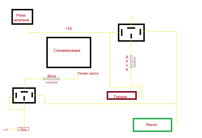

На сегодняшний день не секрет, что любая сигнашка это все ерунда, угоняют все и вся. Хоть как то усложнить угон, можно своими руками собрать примитивную схему и спрятать ее куда угодно в машине. Вот набросал схемку, может кому пригодится, не художник, поэтому строго не судите. Пример на бензонасосе, но можно любую цепь порвать или кучу цепей за раз. Я использовал простейший элемент, под названием ГЕРКОН, датчик которого вы можете спрятать куда ваша фантазия позволяет. Не забываем, что у многих стоит сигнашка и нужно понимать. что без второй половины ГЕРКОНА, машина не заведется, на этот случай как я показал на схеме, используем канал с сигнашки минусовой, в любой он есть, на случай обхода иммобилайзера или активации доп. цепей.
Добавлено спустя 18 часов 58 минут 29 секунд:
ну чего, ни кому не интересно ? ни кто не обсуждает ни чего )))
11.jpg [ 35.19 КБ | Просмотров: 2308 ]
 Заголовок сообщения: Re: Сигнализация. Блокировки.
СообщениеДобавлено: 11 сен 2014, 17:12
Это уменьшает надежность штатной схемы и увеличивает шанс угона. В данной схеме используются две независимые системы запитки бензонасоса. Но надежность герконовых переключателей оставляет желать лучшего. И спрятать куда душе угодно его не получится так как для замыкания его цепи нужно поднести магнит и держать его все время, чтобы обойтись без постоянного наличия магнитного поля на герконе нужно сделать цепь автоблокировки (разомкнется после выключения зажигания). Смысл второй цепи, как я понял, это аварийное дублирование первой, в таком случае ее тоже целесообразнее использовать в цепи управления первого доп.реле.
СообщениеДобавлено: 11 сен 2014, 17:18
Сообщения: 2061
Репутация: 613
глупости, кто сказал что магнит геркона убирать придется, его можно в рулевую колонку встроить, опустил чуть руль, все нет поля, поднял, все работает. Разорвать что угодно можно, тот же датчик каленвала и попробуй заведи без него, монтаж так же выполняется в моторном отсеке и попробуй найди его. Оставляет желать лучшего надежность геркона ? глупости ! Сколько занимался ОПС, ни когда проблем с этим не было
СообщениеДобавлено: 11 сен 2014, 17:26
А руль уже под себя не отрегулируешь, только под геркон?
