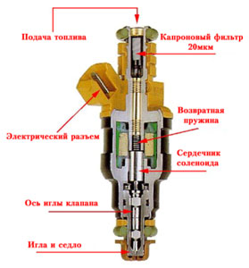

JEKA480 писал(а):
Я боюсь разочаровать здесь кого то но подсоса воздуха через эти уплотнительные кольца форсунок быть не может.
Жека, возможно человек имеет ввиду нижнее кольцо форсунки, которое между впускным коллектором и нижней частью форсунки, а если верхнее кольцо не так встало (хотя его там раком и не поставишь), или оно плохое, то бензин будет хлестать напором.
фор1.jpg [ 18.85 КБ | Просмотров: 4013 ]

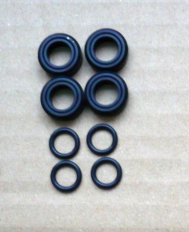

Да да да ! я говорил именно про уплотнительные кольца которые ставятся в саму головку , а потом в эти резинки вставляются форсунки .... они отличаются от тех которые одеваются на верхнюю часть форсунки которая вставляется в рампу!! которые в рампе они маленькие кругленькие , а эти большие...... в выходные фотки выложу!!!!! Плюс ко всему повторяю- когда мне установили впрыск газа и начали компьютерную настройку , спецы не могли понять почему двигатель не ровно работает и настроить у них не получается (их комп показывал не правильные параметры) (я же им не сказал что такая проблема была :wink: я сделал вид что не понимаю что происходить ) и они начали проверять слушалкой все свои соединения ,а после того как не чего не обнаружили проверили еще и форсунки! опять же слушалкой со снятым наконечником! они мне показала на первую и вторую форсунку и сказали что подсос именно там, а особенно во второй!!! что и подтвердилось при разборе! на первой не чего особенного не заметил, резинка была целая, а на второй резинка была как будто раздавлена (как будто когда рампу вставляли одна резинка встала на перекос и чудо мастера особо заморачиваться не стали , а просто затянули рампу болтами, тем самым вторую резинку и разорвало ) я поменял все резинки ! и верхние и нижние! Теперь двигатель работает как часики , даже не шелохнется, только оборотов многовато! я накрутил холостые болтиком заслонки , в добавок крутил клапан хх пытаясь устранить косяк с тряской на горячую !

igor* писал(а):
Да да да ! которые в рампе они маленькие кругленькие , а эти большие...... в выходные фотки выложу!!!!!
Вот и большие и маленькие.
прокл.JPG [ 99.58 КБ | Просмотров: 4004 ]

вот!!! которые большие они и были причиной!

Александр я пожалуй соглашусь с версией подсоса воздуха через нижние уплотнительные кольца раз человек строит свою версию опираясь на практический аргумент проверки.Надо взять на вооружение.Добавляю ему "в репу"плюс!:)
