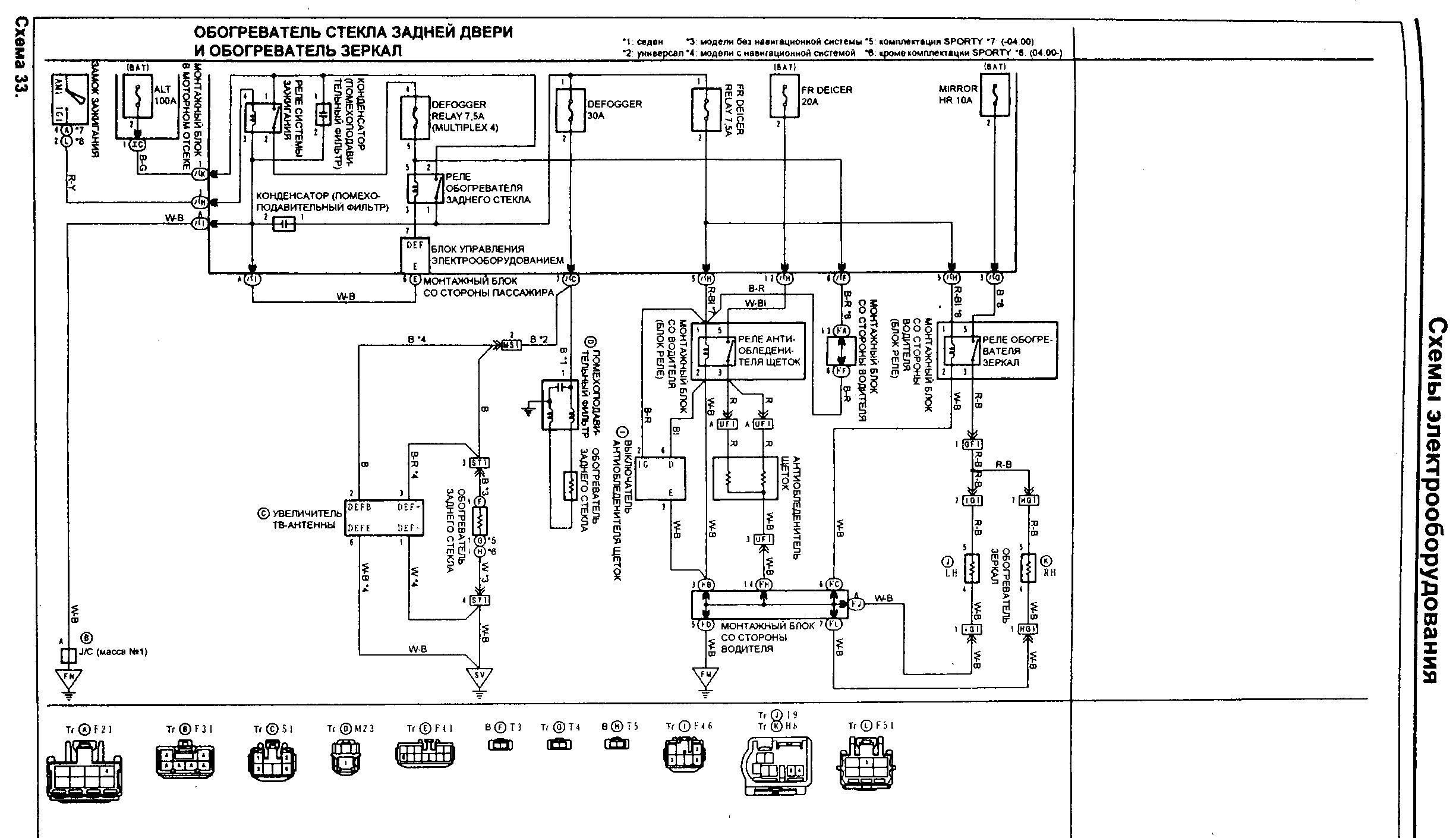

Люди помогите кто может. Решил поменять боковые зеркала с обычных на с подогревом.
У меня Ардео SV55 1999 года выпуска, там 5pin фишка а на зеркалах с обогревом 7 pi.
Ни где не могу найти раскладку по этим фишкам. Уже и книгу скачал, там тоже нет.
Помогите кто чем может.
Заранее благодарен.

как это нет в книге?...все есть, стр. 351...осталось только разобраться )))...

Добрый день!
Спасибо, я нашел и даже больше есть еще и 336 стр. но разобраться в них я че-то пока не могу , уже два предохранителя спалил :( :( Если есть возможность по цветам объяснить, то было бы не плохо.

цвета указаны на схеме возле проводов, вот расшифровка:

Спасибо!
Реально не увидел сразу эту страницу. Еще раз благодарю.
