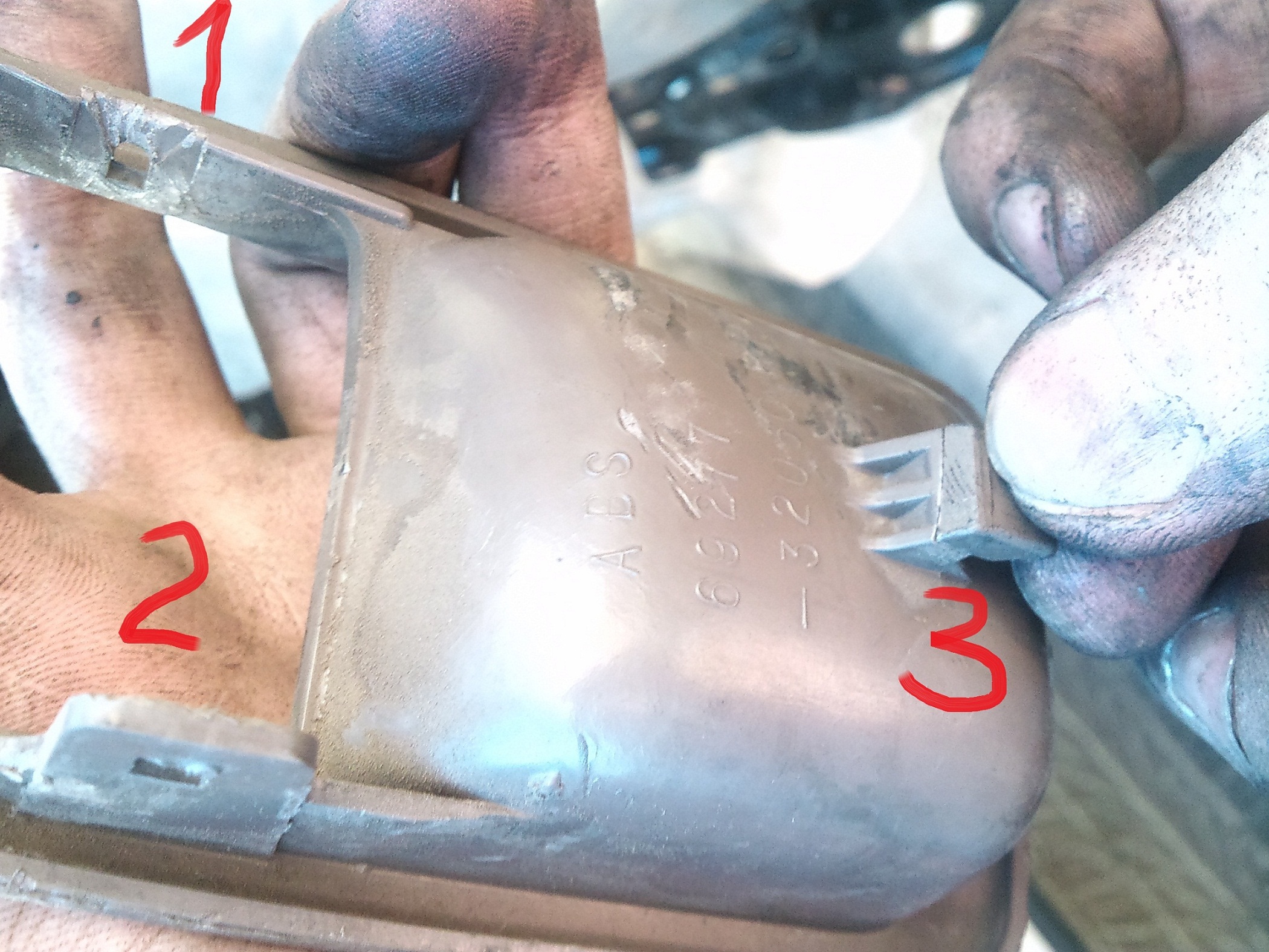

Значит так, руки дошли до стеклоподъемника!
Главная проблема была- снять обшивку двери. Планка на ручке открытия двери оригинально закреплена, я немного поломал, ибо неделю не мог снять обшивку. Фотки есть у жены, как-нить выложу!
Убрал обшивку, убрал скотч, держащий полиэтиленовую пленку, открутил моторчик, разобрал. Заела проволока! Смазал ее литолом и собрал.

А вот и фотка, крепится эта планка на 3 местах.
Комментарий к файлу: Чтобы снять планку, надо поддеть отверткой вплотную к креплению 2 со стороны крепления 1. Планка сама снимается.

а че руки такие грязные? вроде только обшивку снял! или сфотал когда уже весь ремонт сделал, т.е при сборке? :crazy:
а что за проволока в моторчике заела? ни разу не разбирал. фото есть? :oops:
Про руки-
под обшивкой столько грязи было, что ужас.
Про моторчик-
Фото нет. Я просто смазку на проволоку наложил и все ок.
