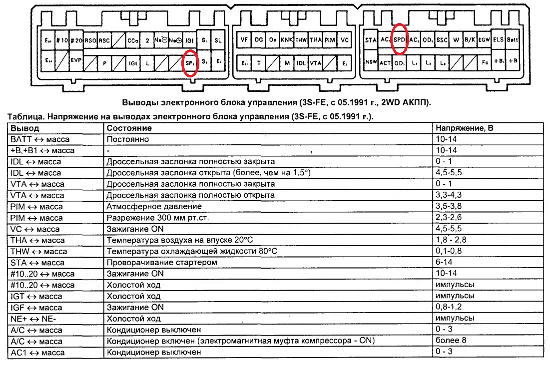

А может там такой датчик должен быть? (89411C SENSOR, SPEED)
Комментарий к файлу: обведён овальчиком
ОВЕРДРАЙВ , ЭЛЕКТРОННАЯ СИСТЕМА УПРАВЛЕНИЯ ТРАНМИССИИ.png [ 50.98 КБ | Просмотров: 2863 ]

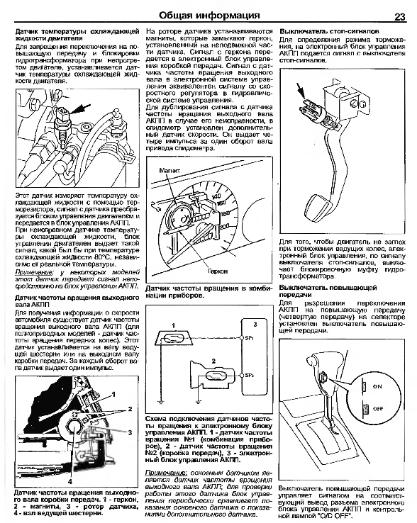

Спустя полтора года проблема решена. Поделюсь мож кому пригодиться. На коробках 30х вист A140E идет два дачтика скорости Первый, который основной, стоит в коробке и считает обороты выходного вала он выдаёт 1 импульс(просто замыкает на массу) за один оборот, Второй резервный стоит в приборной панели внутри спидометра выдаёт 4 импульса за один оборот. Нашел в мозгах машины провод на датчик коробки - SP1(светлозеленый с черным) и на датчик в приборке SPD(фиолетовый с жёлтым). Вызвонил SP1 c проводом который у меня ненужно болтается под капотом в районе коробки - есть контакт. Зацепил тестер на провод SPD и массу в режим прозвонки, вывесил переднее колесо и потихоньку вращал получалось один импульс полоборота колеса. В итоге получается что одно колесо на земле блокировано через дифференциал свободное колесо крутиться в 2 раза быстрее, если оба колеса будут крутиться датчик с приборки выдаст за оборот колес(или большой шестерни диффа) 4 импульса. Передаточное число главной пары где-то в районе 4х в итоге на 4 импульса с провода SPD как раз выходит 4 импульса с провода SP1 :roll: Оба датчика дают одинаковые импульсы в виде замыкания на массу. Ставлю между ними перемычку и на тест драйв. Ошибка больше не появляется :good: Правда теперь если тросик спидометра подведёт придётся до ремонта на 1 скорости ехать, было уже такое :lol:
