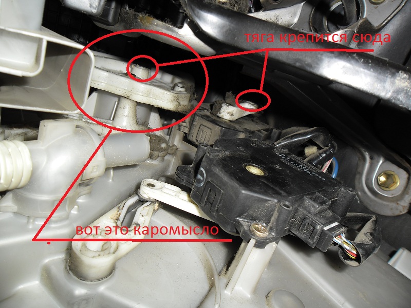

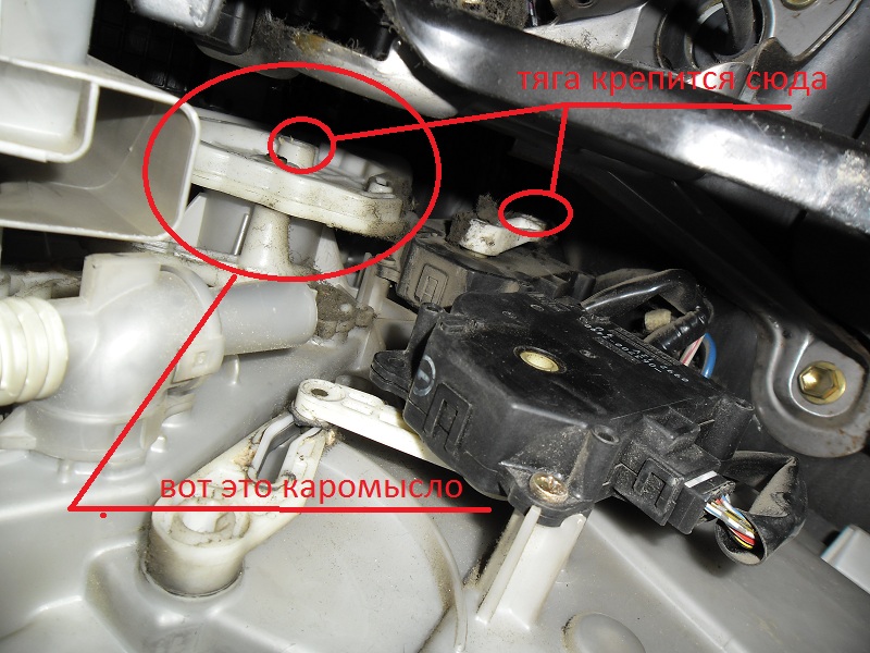

ork писал(а):
VERVIL писал(а):
Тему надо читать полностью, проблема в моторчике заслонки, он до конца не ходит.
Тему читал, сравнил с Ардехой товарища - все в одинаковом положении (т.е. моторчик своё отрабатывает, все положения при кручении проходит, доходит до конца), но в ноги нигде не дует абсолютно
сам попробуй рукой помочь! или даже вообще тягу сними с сам покрути это каромысло! у меня буквально пару дней назад эта тяга слетела дак я чтобы не мучаться просто сам рукой перевел это каромысло куда надо и поехал работать дальше а уже дома поставил все наместо
