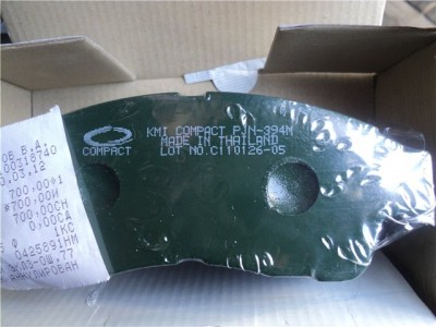

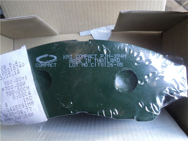

зная, что скоро предстоит замена передних тормозных колодок, месяц назад приобрел новые:
коробка из-под торм.колодок.jpg [ 53.6 КБ | Просмотров: 8457 ]
новые колодки.jpg [ 56.14 КБ | Просмотров: 8457 ]

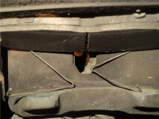

, и стал дожидаться скрипа, сегодня запищало. Около 2 недель назад разбирал переднее левое колесо, чтоб проверить есть ли пискуны, и вот что обнаружил:
пружинки в суппортах.jpg [ 51.83 КБ | Просмотров: 8457 ]
какие-то 2 пружинки, как уже писалось ранее, в виде V, как я понял они отодвигают колодки от торм. диска.

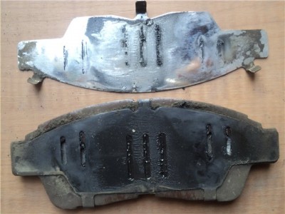

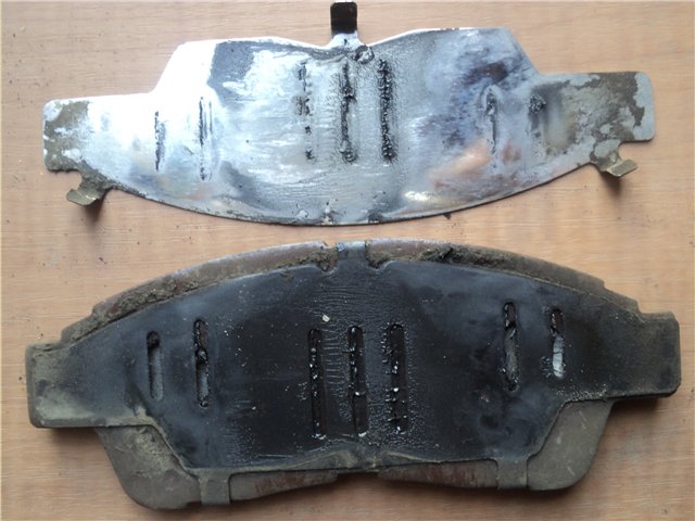

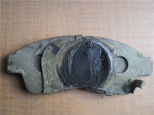

на внутренней колодке, т.е. которая ближе к двигателю, была одна пластина, по которой было видно, что сам поршень давит на нее неровно. Как понял из данной темы - из-за подклинивающего направляющего суппорта. Если неверно, поправьте! А уже из этого - не ровно изнашивающийся материал на торм. колодке: 1,5 мм с одной стороны, 3 мм - с другой. Также заметил, что цилиндр с поршнем расположен немного в сторону относительно двух направляющих суппорта. На другой торм. колодке (наружной) появилась трещина почти в месте соединения материала к металлической основе колодки, идущая практически по всей окружности колодки. На данной наружной колодке - две противоскрипных пластины: наружная - сплошная, внутренняя с полосками-отверстиями, посередине которых еще осталось немного темной смазки.
протовоскрип. пластины.jpg [ 59.51 КБ | Просмотров: 8457 ]
. Как я понял из темы, мне еще необходимо купить смазку для направляющих суппорта и для противоскрипных пластин. Которых две - понятно, между ними, в полосках-отверстиях должна быть спец смазка, а где одна, на которую давит поршень, ее смазывать надо? наверно да, между ней и металлической основой колодки. Что еще мазать и чем? Подскажите! :oops:

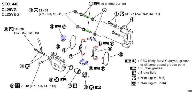

Я использую вот
Мазать здесь
support.jpg [ 35.18 КБ | Просмотров: 8456 ]

как я понял надо смазывать: направляющие суппортов, все противоскрипные пластины, "уши" колодки (металлические выступы) и скобы (железочки, куда вставляются "уши" колодки). Насчет последнего опасаюсь - рядом (в 0,5 см) тормозной диск, понятно, что ложкой класть смазку не надо, лишь слегка смазать; в скобах немного грязи и песка, а если там еще будет смазка, так на нее еще больше пыли и песка налипнет! 8O
