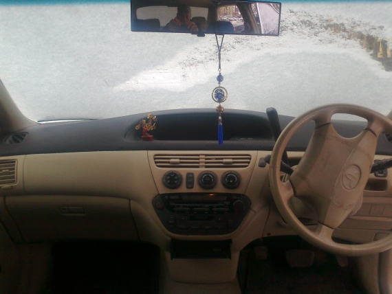

nik337 писал(а):
Доброго времени суток!!! Стрельнула подушка безопасности пассажира, что теперь с панелью делать, крышка целая , но торчит сильно, помогите кто знает!
вот фото
Добавлено спустя 57 секунд:
garag03 писал(а):
вот фото
осталось руль доделать
Комментарий к файлу: до
Фото0010.jpg [ 101.27 КБ | Просмотров: 3229 ]
Комментарий к файлу: когда вырезал и бардачок думал воткнуть
DSC01175(1).jpg [ 229.9 КБ | Просмотров: 3229 ]
Комментарий к файлу: итог
Фото0176(1).jpg [ 172.28 КБ | Просмотров: 3229 ]

хе-хе. Спасибо. Т.е. при срабатывании подушки эту псевдо-крышку выламывает??? а как тогда под ней жучка убить-всю торпеду снимать??
 Заголовок сообщения: Re: Стрельнула подушка безопасности
СообщениеДобавлено: 14 мар 2012, 01:17
#G_03
Сообщения: 1141
Откуда: санкт-петербург
Репутация: 49
по фото понятно я восстанавил родную(подушки нет)(совет приехать к знающим и пусть отключат или выведут кнопку на активацию)я прилип нна ремни,подушку торпеды,руля и лобовое)крышка не отлитает а отгибаеться и вся торпеда винтом,состоит из железного остова,поролона и винила
Фото0765.jpg [ 772.46 КБ | Просмотров: 3114 ]
